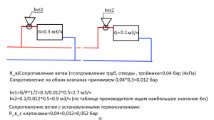

Помогите разобраться
интересует такой вопрос:
пример из руководства данфосса по подбору терморегуляторов :
1.) Здесь дельта Р - перепад давления на клапане - то есть давление которое он должен погасить по сравнению с главной ветви с наибольшим сопротивлением ??
2.) Необходимо ли в расчетах учитывать собственное сопротивление терморегулятора в этом "перепаде давления на клапане" ( а.)для клапана с предварительной настройкой , Б.) без предварительной настройки) ?
3.) вопрос аналогичный 2.) но для балансировочного клапана (нужно ли учитывать собственное сопротивление этого клапана в "сопротивлении потребителя"
пример расчета

Кто разбирается, посмотрите пожалуйста, верно ли я подбираю терморегуляторы (рассмотрим пока одну ветвь)
