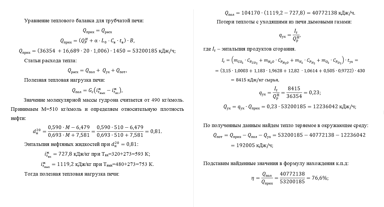

Помогите, пожалуйста с такой задачей: имеется трубчатая печь подогрева гудрона. Необходимо рассчитать на сколько повысится кпд, за счет увеличения подачи топлива на 5%. Тепловой баланс посчитал, кпд нашел. Проблема в том, что с увел расхода топлива растут и потери и кпд остается на месте. Как правильно посчитать?
