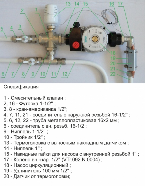

Коллеги, проектировщики – здравствуйте!
Прошу помощи по отоплению в доме на своей! даче (т.е. – не коммерция). Буду делать сам для себя (сам работаю по слаботочным системам и в отоплении ну очень общие понятия), руки выросли нормально, из правильного места! )))
Что есть? Есть дом – 120 м. Есть 2-х контурный котёл Rinnai RB-206. Есть уже сделанная система отопления (делал покойный тесть, лет 7 назад). Трубы в полах и стенах. Никакого проекта не было, расчётной информации никакой нет (((
Есть два коллектора (подача и обратка) на 7 выходов:
- 6 выходов – на радиаторное отопление (я так понял – "звезда": на 3 выхода подключены по одному радиатору, ещё на 3 выхода подключены по 2 радиатора) – 2 выхода на трубе 20, 4 выхода на трубе 16 (наверное, такую тонкую трубу поставили из-за коротких контуров);
- 1 выход – на тёплый пол – 1 контур, общая площадь до 20 м кв, труба 16, с на обратке.
Никаких балансировочных кранов на радиаторное отопление, никакого смесительного узла для тёплого пола – нет!!!! (((( … оторвал бы руки тем "тепловикам" ((((. Что и как работает – хз. Но, вроде бы, все батареи были тёплыми. Где теплее, где холоднее – тоже не известно.
Хочу всё переделать, что возможно … что б было правильно.
Ищу, читаю, пытаюсь понять – что и как сделать. Вот что надумал:
- поставить коллекторную группу на 7 выходов с балансировочными кранами и расходомерами, модель Valtec VTc.589 EMNX.
- на 6 выходов подключить, как и были, радиаторы.
- на 7-й выход – подключить контур тёплого пола через смесительный узел как рисунке (нашёл на каком то сайте в интете).
Вроде бы как всё понятно (для меня) … но есть чувство, что что то не так!
Прошу помощи:
1. Будет ли нормально работать такая система?
2. Не будет ли каким-либо образом влиять работа на контуре тёплого пола на работу насоса котла и, соответственно, на работу контуров радиаторов? Особенно в моменты, когда котёл переключается на контур ГВС ...
3. Может быть есть готовые, рабочие решения для таких случаев? ... у меня найти не получилось (((
Заранее благодарю за помощь!
П.С. Простите, что так много написал.

- - HeatServ   Цитата(MKDAMD @ 7.8.2015, 13:07) Коллеги,...   7.8.2015, 17:34

- - HeatServ   Да, забыл сказать, насос в контур ТП нужен однозна...   12.8.2015, 23:20
