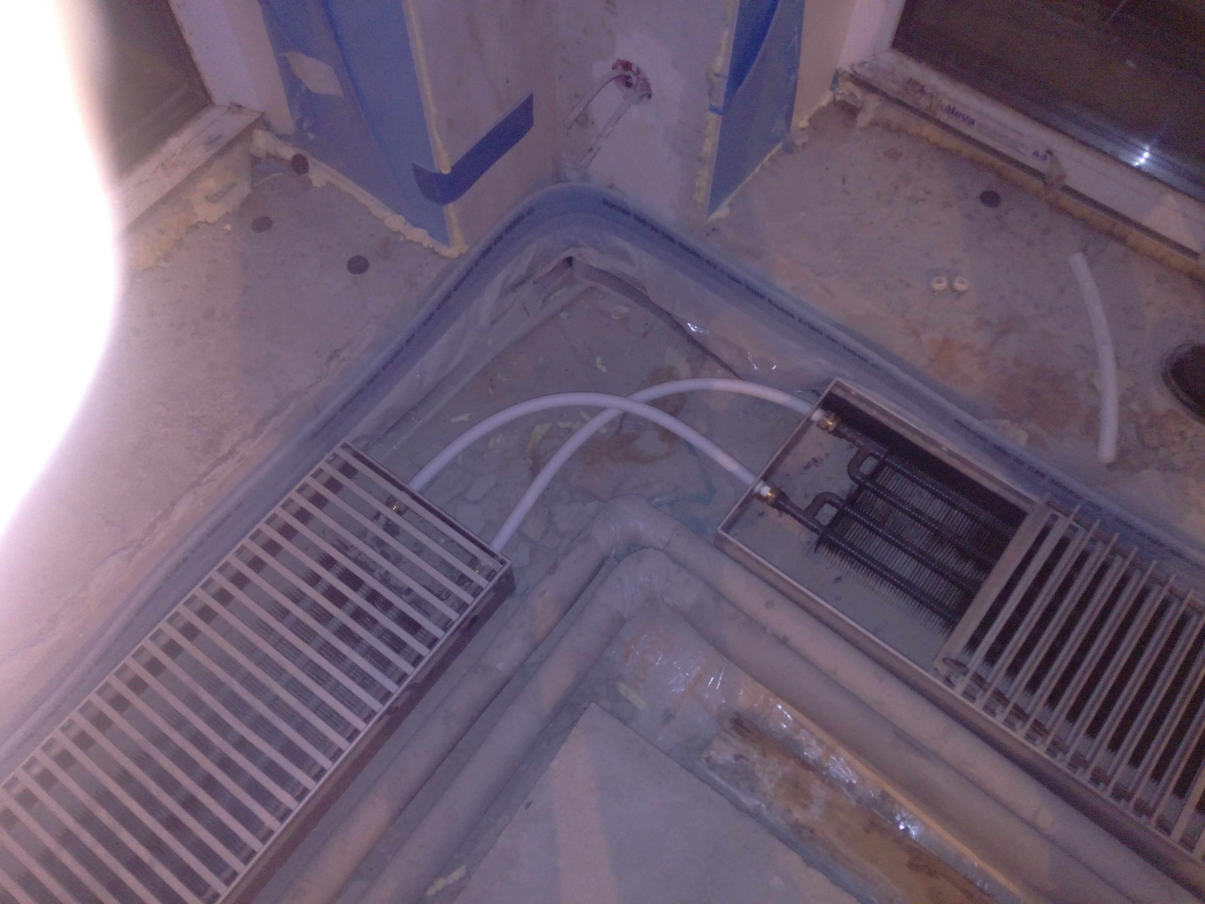

Господа, есть 2 внутрипольных конвектора.
Их подключили последовательно (смотри фото).
Подключал один человек - с ним работа не продолжилась.
Другой человек говорит, что лучше переподключить их по отдельности к магистрали теплоснабжения, типа их так легче будет регулировать.
+ он еще говорит, что вот эти гибкие шланги - весьма рисковая штука, могут лет через 7 потечь, и лучше заменить их на "Труба PPR Rubis армированная стекловолокном" (из которой и собрана вся остальная система отопления.
Эти трубы должны будут уйти в стяжку.
Можете подсказать, действительно лучше заменить трубу?
Могу еще фото добавить

- - cpt   лучше отказаться от стяжки и сделать поворот с реш...   21.1.2016, 15:01
- - Stone   Цитата(cpt @ 21.1.2016, 15:01) лучше отка...   21.1.2016, 15:03
- - lovial   Цитата(Stone @ 21.1.2016, 14:59) Господа,...   21.1.2016, 15:29
- - Stone   Цитата(lovial @ 21.1.2016, 15:29) Полипро...   21.1.2016, 15:51
- - awlan   Цитата(Stone @ 21.1.2016, 19:59) 1.Другой...   21.1.2016, 16:14
- - Stone   Цитата(awlan @ 21.1.2016, 16:14) 1. Лучше...   21.1.2016, 16:23
|- - lovial   Цитата(awlan @ 21.1.2016, 16:14) 2. ...   21.1.2016, 16:37
- - v-david   сделайте медяхой и не пудрите моск. только заизоли...   21.1.2016, 16:28
- - Stone   Цитата(v-david @ 21.1.2016, 16:26) с...   21.1.2016, 16:28
- - v-david   последовательно или параллельно тут хорошо бы знат...   21.1.2016, 16:34
- - Stone   Цитата(v-david @ 21.1.2016, 16:34) п...   21.1.2016, 16:41
- - v-david   Теперь вопрос. Если Вы монтажник, то ради какой та...   21.1.2016, 17:14
- - Putivets   На чертеже привязка трубы к стене 15 мм, а между т...   21.1.2016, 18:05
- - Stone   Цитата(v-david @ 21.1.2016, 17:14) Т...   21.1.2016, 18:15
- - v-david   Уважаемый Клиент! Попросите пожалуйста монтажн...   21.1.2016, 23:01
- - Гена   Не знаком с конструкцией этих конвекторов, по фото...   24.1.2016, 1:10
|- - dvortsov   Цитата(Гена @ 24.1.2016, 8:10) Подключите...   29.1.2016, 15:39
- - инж323   автор, проектировщик с его 15 мм от стены и монтаж...   24.1.2016, 2:52
- - Stone   Цитата(инж323 @ 24.1.2016, 2:52) автор, п...   25.1.2016, 11:59
|- - инж323   Цитата(Stone @ 25.1.2016, 11:59) т.е. даж...   29.1.2016, 21:41
- - Теплодом   Цитата(Stone @ 21.1.2016, 14:59) Господа,...   27.4.2024, 16:57
