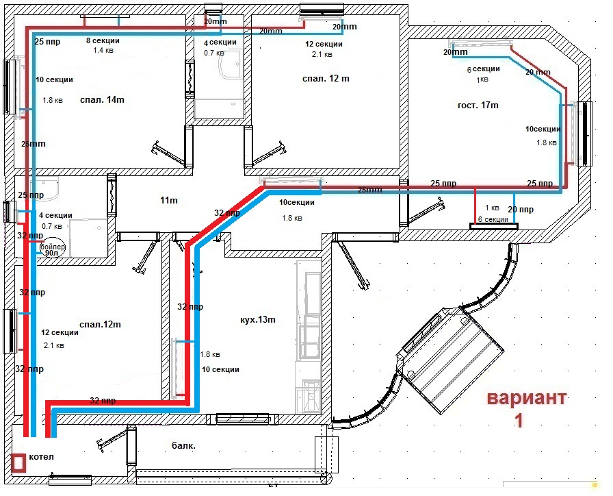

Дом 100м, скажите п-та, будет ли работать данная схема? Трубы ппр арим. алюминии. Разделил на 2 ветки.на схеме начил с 32 ппр и после 2-го радиатора перешел на 25 ппр и последный радиатор 20ппр.
Или лучшее оставить один диаметр (25ппр) от начала и до конца?
По поводу БКН, можно ли как на схеме подключить? (Не прямо к колу). Просто он не всегда нужен. Как запасной вариант если горячой воды не будет то можно кран к нему открыть.
