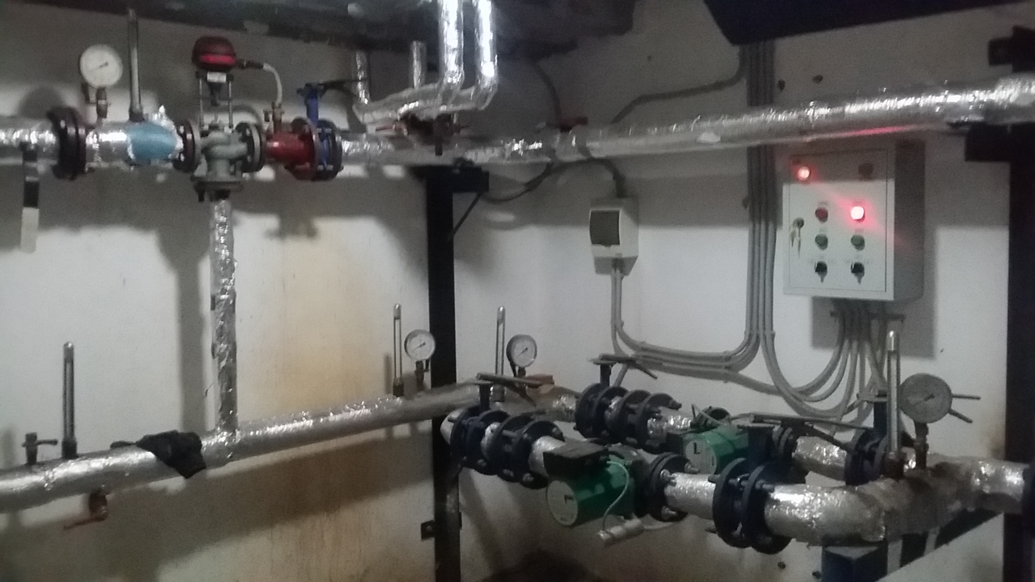

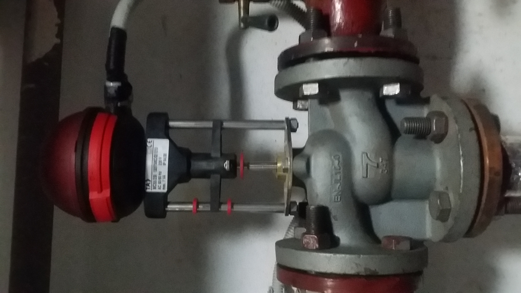

Привет Сразу к теме. В детском саду смонтирован автоматизированный элеваторный узел. Работает три сезона. На третий сезон застучал трехходой клапан с электроприводом. Стук появляется при включении циркнасоса и положении клапана на внутреннюю циркуляцию. Кто нибудь может сталкивался с такой проблемой?

- - испытатель   Привод МС55 слабоватый и еле тянет Ду50 на полном ...   3.8.2017, 11:28
- - Галиев   Вы на 100 % уверены, что источник стуков - трехход...   3.8.2017, 12:35
- - Chingis1980   Я тоже склоняюсь к варианту с заменой привода. Кла...   3.8.2017, 13:03

- - v-david   если клапан не разгруженный по давлению, хоть обме...   3.8.2017, 13:44

- - испытатель   Когда клапан заперт на циркуляцию по внутреннему к...   4.8.2017, 1:47

- - noaccaunt   Я думаю, автору надо было сделать фото узла, когда...   7.8.2017, 0:11
- - noaccaunt   Еще как вариант, обратный клапан на перемычке всё ...   7.8.2017, 0:28
|- - v-david   Цитата(noaccaunt @ 7.8.2017, 0:28) Еще ка...   7.8.2017, 7:09
- - Chingis1980   Цитата(noaccaunt @ 7.8.2017, 1:11) Я дума...   10.8.2017, 20:02
- - Chingis1980   А вот фото манометров на вводе   14.8.2017, 17:04
- - tiptop   Две атмосферы перепад. Наверное, на вводе дроссел...   14.8.2017, 21:16
- - noaccaunt   Цитата(tiptop @ 14.8.2017, 21:16) Две атм...   17.8.2017, 20:51
