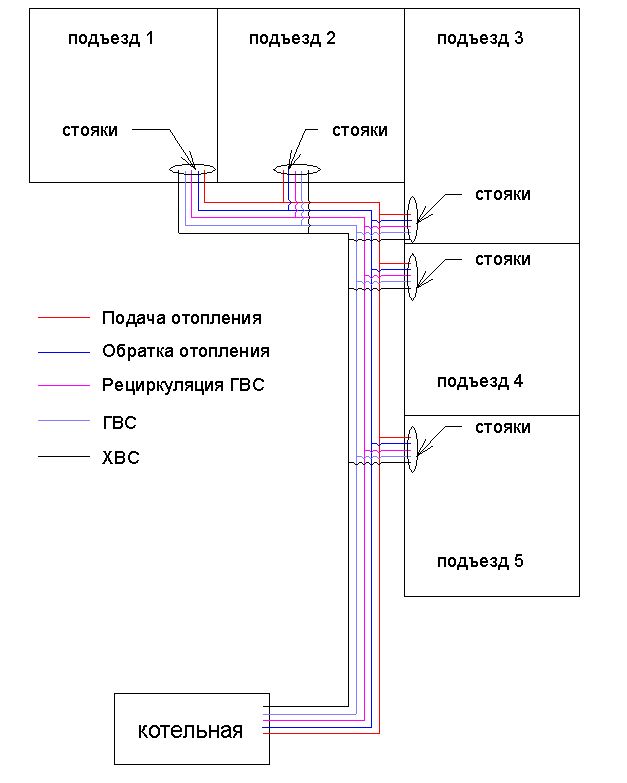

Строится 13 этажный 5 подъездный дом... Дело дошло до отопления\водоснабжения.
Есть проект, согласно которому в цоколе каждого подъезда свой ИТП.
Заказчик же не хочет изменить схему так, чтобы небыло никаких ИТП, так, чтобы вся разводка шла из котельной..
Отопление:
Из котельной идет вдоль дома подача и обратка, и врезка в каждый подъезд... В подъезде уже пошли стояки и поквартирный поэтажный коллектор..
Единственное что - это подача сначала идет на чердак, оттуда спускается и врезки на каждый этаж (попутное движение).
Водоснабжение:
С котельной прокладываются 3 трубы : ХВС, ГВС и рециркуляция, врезка на каждый подъезд, в подъезде стояк и поэтажный коллектор...
Прилагаю наброски чертежа ( на диаметры, краны , вентили не обращайте внимания, мне сейчас нужно знать в общем работоспособна ли концепция, есть ли грубые ошибки)
Вопрос такой, как к профессионалам, есть ли что сразу бросается в глаза, серьезные ошибки?
К примеру вода нагревается в котельной в теплообменнике и идет на 5 подъездов, поднимается на 13 этаж, нижняя разводка - нормально ли это?
Буду благодарен за дельные ответы.

- - andfor   Только отвечу за отопление. Много нарушений будет ...   22.8.2017, 16:21

- - ivan-l-ing   14.1 В закрытых и открытых системах теплоснабжения...   22.8.2017, 17:14

- - Composter   так открытое подключение к системам теплоснабжения...   22.8.2017, 17:41
- - ИОВ   К Sogr - это автономная котельная? обслуживает тол...   22.8.2017, 17:53

- - Composter   я о том что раз водоразбор запрещен то нужно на к...   22.8.2017, 18:19
|- - ИОВ   Цитата(Composter @ 22.8.2017, 18:19) я о...   22.8.2017, 18:58

- - в_михалыч   Был проект Двухтрубная схема теплоснабжения дома ...   23.8.2017, 7:20
|- - ИОВ   Цитата(в_михалыч @ 23.8.2017, 7:20) Был п...   23.8.2017, 8:14
