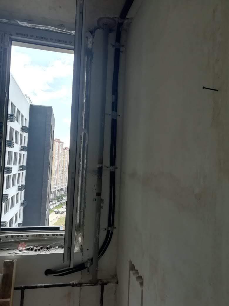

Суть - стояк отопления выполнен Ду-32 (насколько я понимаю, наружный диаметр трубы 42 мм), к нему подключены 2 радиатора, находящиеся в разных помещениях (фото прилагаю было/стало). Радиатор на кухне, который был установлен под окном (развернули на стену перегородку между комнатой и кухней). Сварщик вварил байпас прям без отступа от стояка. При изменении температуры теплоносителя стояк издает очень неприятные звуки (треск и стук, приложено видео со звуком). Есть подозрение, что соседи тоже переварили отводы на радиаторы и компенсации нет совсем. Проблема усугубляется тем, что ремонт закончен. Прошу совета (желательно аргументрованного) что делать в данной ситуации, может просто установить компенсатор у себя на стояке, совсем не хочется все переделывать и крушить ремонт. Если вариант с компенсатором невозможен - посоветуйте пожалуйста как быть, немного страшновато оставлять все так и затопить 13 этажей. Заранее благодарю за ответ откликнувшимся.

- - Галиев   В одной из новостроек щелкали стояки, трубы были п...   23.1.2020, 10:31
- - ruzanovro   [quote name='Галиев' date='23.1.2020, ...   23.1.2020, 10:42
- - Wiz   ЦитатаПросто на 15 этажей прогнать трубу и не сдел...   23.1.2020, 10:48
|- - ruzanovro   Цитата(Wiz @ 23.1.2020, 10:48) Так у вас ...   23.1.2020, 11:35
|- - Татьяна Олеговна   Цитата(ruzanovro @ 23.1.2020, 10:35) Може...   23.1.2020, 12:21
|- - ruzanovro   Цитата(Татьяна Олеговна @ 23.1.2020, 12:2...   23.1.2020, 13:40
- - Wiz   ЦитатаМожете поподробнее объяснить, не совсем поня...   23.1.2020, 12:04
|- - ruzanovro   Цитата(Wiz @ 23.1.2020, 12:04) Ну вы вним...   23.1.2020, 12:20
|- - инж323   Цитата(ruzanovro @ 23.1.2020, 12:20) На 1...   23.1.2020, 20:13
|- - ruzanovro   Цитата(инж323 @ 23.1.2020, 20:13) перенос...   23.1.2020, 22:28
|- - Vano   Цитата(ruzanovro @ 23.1.2020, 22:28) Само...   23.1.2020, 22:44
- - Wiz   Передвинув перемычку ближе к стояку вы тем самым с...   23.1.2020, 12:36
- - WParamonov   Хм ... а трубы-то стальные. Даже если при условии ...   23.1.2020, 13:00
- - WParamonov   Может тогда сами сильфонный компенсатор смонтирует...   23.1.2020, 15:36
|- - ruzanovro   Цитата(WParamonov @ 23.1.2020, 15:36) Мож...   23.1.2020, 16:00
- - Машинист   Ну уррооооды, ну собаки, ну и креатив же цветет та...   23.1.2020, 22:17
- - Машинист   Зу- это замыкающий участок. Перемычка перед отопит...   23.1.2020, 22:36
- - ruzanovro   В общем, если правильно понял, то надо перевариват...   24.1.2020, 9:41
