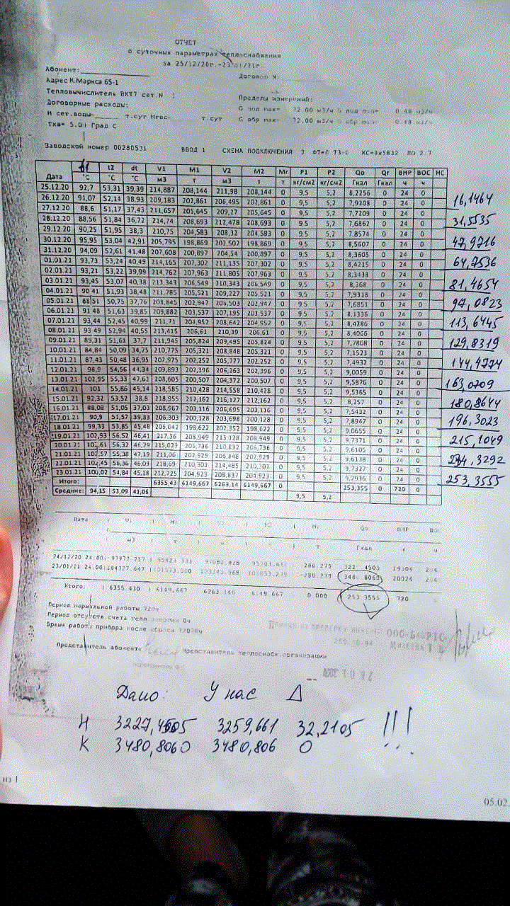

Добрый день, товарищи!
Прошу помощи специалистов.
Трехподъездный 9 этажный дом, жив у в 1 подъезде на 9 этаже. Очень сильно гудят шумят трубы и батареи отопления! В подвале каждого подъезда стоит элеваторный узел, и в первом подъезде он очень сильно шумит, причем шум максимальный в 11 часов ночи начинается скорее всего теплосеть меняет характеристики подачи, есть такая закономерность шум при температуре окружающей среды -25 слабенький и максимально шумит когда температура вырастает ближе к 0. Слесарь разбирал элеватор смотрел сопло чистое, я подозреваю что элеватор неправильно рассчитан.
Как я правильно понимаю шум от того что сопло очень маленькое?
Из данных есть распечатка с теплового счетчика обще домового, то есть делим на 3 подъезда.
Какие данные можно взять от сода и какие еще нужны для расчета элеватора?
Хочу воспользоваться данной программой для расчета
https://disk.yandex.ru/i/XtiXDwIXUgvcBA
