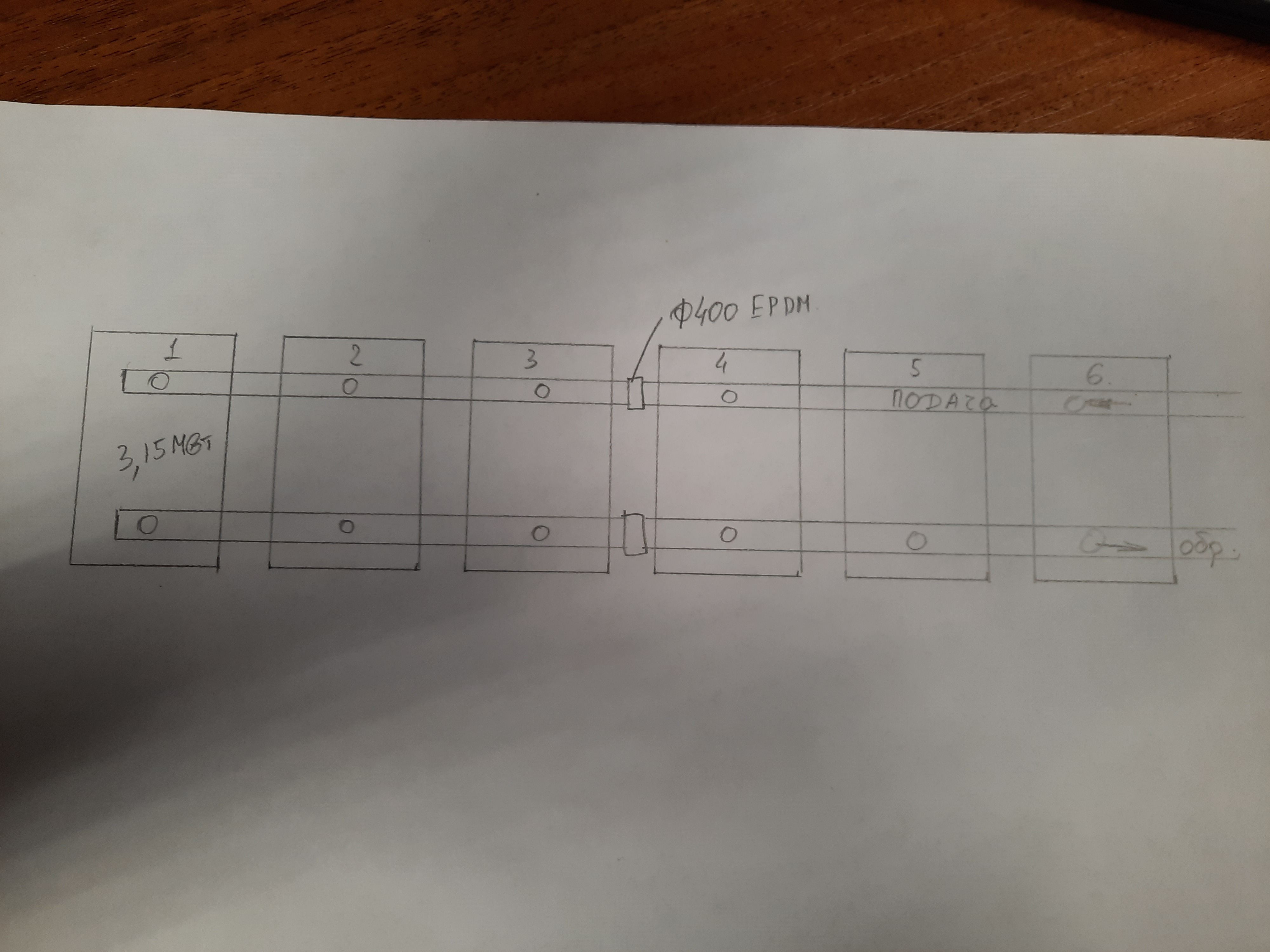

Добрый день! Имеем котельную в обслуживании из 6 котлов по 3.15 Мвт над ними коллектор из трубы Ду400 подача и обратка. Между 3мя котлами установлены вибровставки. В данный момент они из EPDM с температурой до 115 град. Но судя по графику при 115 град. Давление должно быть 0 Атм. Для каких целей они нужны? Тепловое расширение или другая задача для них. Хотим или отказаться от них или менять на сильфонные металлические если они нужны для компенсации расширения.

- - dmchehow   Вот так это выглядит в котельной.   18.2.2021, 13:33
- - Галиев   Вы собираетесь догревать воду до 115 С?   19.2.2021, 11:47
|- - dmchehow   Цитата(Галиев @ 19.2.2021, 11:47) Вы соби...   19.2.2021, 11:50
- - svoroponov   Сейчас есть виброкомпенсаторы с максимальной раб...   19.2.2021, 12:43
- - svoroponov   Сильфонные металлические тоже нормальное решение, ...   19.2.2021, 13:30
- - svoroponov   Да и ещё. Если вы эксплуатируете котельную , то на...   19.2.2021, 13:56
|- - dmchehow   Цитата(svoroponov @ 19.2.2021, 13:56) Да ...   19.2.2021, 19:50
- - dmchehow   Никто не сталкивался с таким решением на котельной...   24.2.2021, 9:18
|- - Галиев   Цитата(dmchehow @ 24.2.2021, 9:18) Никто ...   24.2.2021, 17:04
|- - dmchehow   Цитата(Галиев @ 24.2.2021, 17:04) Вам нео...   24.2.2021, 18:00
- - prant   ЦитатаДля каких целей они нужны? Тепловое расширен...   24.2.2021, 18:19
|- - dmchehow   Цитата(prant @ 24.2.2021, 18:19) - именно...   24.2.2021, 19:05
|- - Галиев   Цитата(dmchehow @ 24.2.2021, 19:05) Длина...   24.2.2021, 20:59
- - T-rex   400 серьезная труба - нужно анализировать целиком ...   24.2.2021, 20:29
- - dmchehow   Цитата(T-rex @ 24.2.2021, 20:29) 400...   24.2.2021, 21:56
- - Галиев   Цитата(dmchehow @ 24.2.2021, 21:56) Это я...   26.2.2021, 14:36
- - dmchehow   Цитата(Галиев @ 26.2.2021, 14:36) Это вы ...   26.2.2021, 15:54
