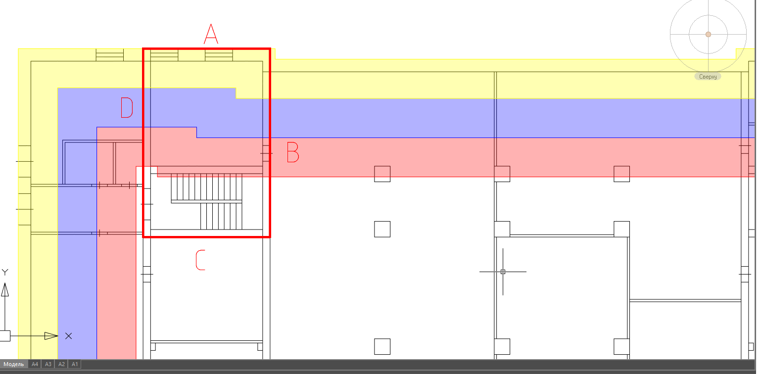

Всем доброго времени суток! Считаю теплопотери сущ. здания.
На прикрепленном скрине показан фрагмент первого этажа здания, а также выделен красной рамкой фрагмент, где есть подвальные помещения. Понимаю, что в этом фрагменте I (желтая) зона пойдет не горизонтально, а вглубь, со II (синей), III (красной) зонами то же...
Вопрос в следующем: при "стандартном" расчете (неутепленный пол - четыре зоны), как поступать с такими подвалами? Как считать стороны B и D? Весь периметр этого подвальчика считать как зону I, либо, как прописано в СП, действовать строго параллельно стенам?
