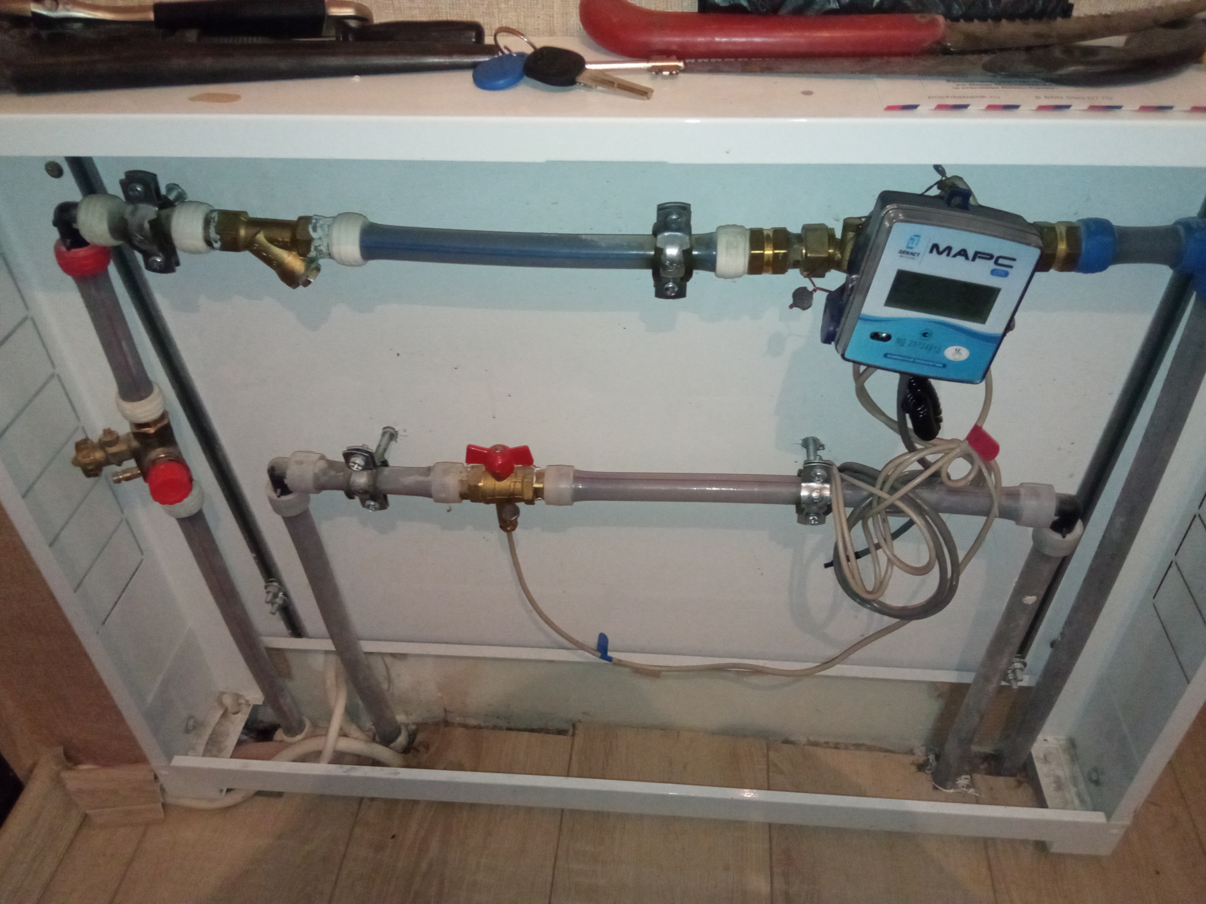

Всем привет, тут проблема появилась, подскажите кто знает, ситуация такая: многоквартирный 10этажный дом, 1комн квартира на последнем этаже, в доме индивидульная разводка отопления, стояки в подъезде и на каждом этаже расходятся трубы под стяжкой по квартирам, впуск и обратка, в прихожей квартиры шкаф с кранами и счетчиком, далее под стяжкой трубы к радиаторам и обе подведены снизу, в шкафу- перед счетчиком грязевой фильтр, после того как батареи стали холодные, провобовал спускать воздух, открытием вентелей на радиаторах- не помогло. В результате начал гуглить, нашел видео где рассказывают что надо почистить фильтр, пекрыл краны
, раскрутил его, почистил, хотя грязи было не очень много, собрал назад, открыл краны, все заработало, я обрадовался, лег спать, с утра опять почти полностью холодное, воздух пробовал спускать, воздуха нет, или не идет, опять открутил филтьтр, закрутил, и опять все заработало. Подозреваю что там остается воздух после того как я закручиваю и вот как тт в этом дело, может надо в какой то последовательности открывать краны, после того как фильтр закрутил? Сверху контур- впуск, снизу- обратка. Или вообще дело не в этом? Перед тем как открутить фильтр перекрываю оба крана и на впуске и на обратке

- - Twonk   Причин много разных может быть. Может перепада не ...   4.12.2021, 7:25
- - tiptop   Цитата(Mikkk @ 4.12.2021, 0:09) опять отк...   4.12.2021, 10:17
- - Mikkk   Красный регулятор полностью раскручен (открыт), т...   4.12.2021, 11:07
|- - tiptop   Цитата(Mikkk @ 4.12.2021, 11:07) дому 6 л...   4.12.2021, 11:22
|- - Twonk   Цитата(Mikkk @ 4.12.2021, 13:07) Красный ...   4.12.2021, 16:18
- - Mikkk   Звонил в управляющую, приезжали- в подъезде все пр...   4.12.2021, 11:48
|- - derip   Цитата(Mikkk @ 4.12.2021, 11:48) Звонил в...   24.12.2021, 23:22
- - tiptop   Цитата(Mikkk @ 4.12.2021, 0:09) 10этажный...   4.12.2021, 12:29
- - Mikkk   Я не знаю, и не думаю что мне расскажут если там м...   4.12.2021, 12:45
- - svoroponov   1. По скольку это верхняя точка стояка в здании пр...   4.12.2021, 21:27
|- - Twonk   Цитата(svoroponov @ 4.12.2021, 23:27) 1. ...   5.12.2021, 2:28
|- - CNFHSQ   Цитата(Twonk @ 5.12.2021, 2:28) 1. Это не...   5.12.2021, 8:47
- - Mikkk   Воздушные клапаны есть в верхних точках стояка, шк...   4.12.2021, 22:57
- - Mikkk   Спасибо отписавшимся, приехал на квартиру, все раб...   5.12.2021, 22:16
- - svoroponov   Видите ли , мне сложно судить как устроено удалени...   5.12.2021, 22:24
- - Mikkk   Ну вот не знаю что это было, пока все работает, по...   5.12.2021, 22:37
