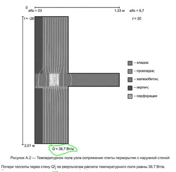

Пытаюсь сделать расчет тепловой защиты зданий (СП 50.13330.2012). Столкнулась с проблемой расчета приведенного сопротивления Rо пр. Данный коэффициент зависит от потерь теплоты через стену QiL, который определяется по результатам расчета температурного поля. Скажите пожалуйста, как конкретно определяется данный коэффициент QiL?
