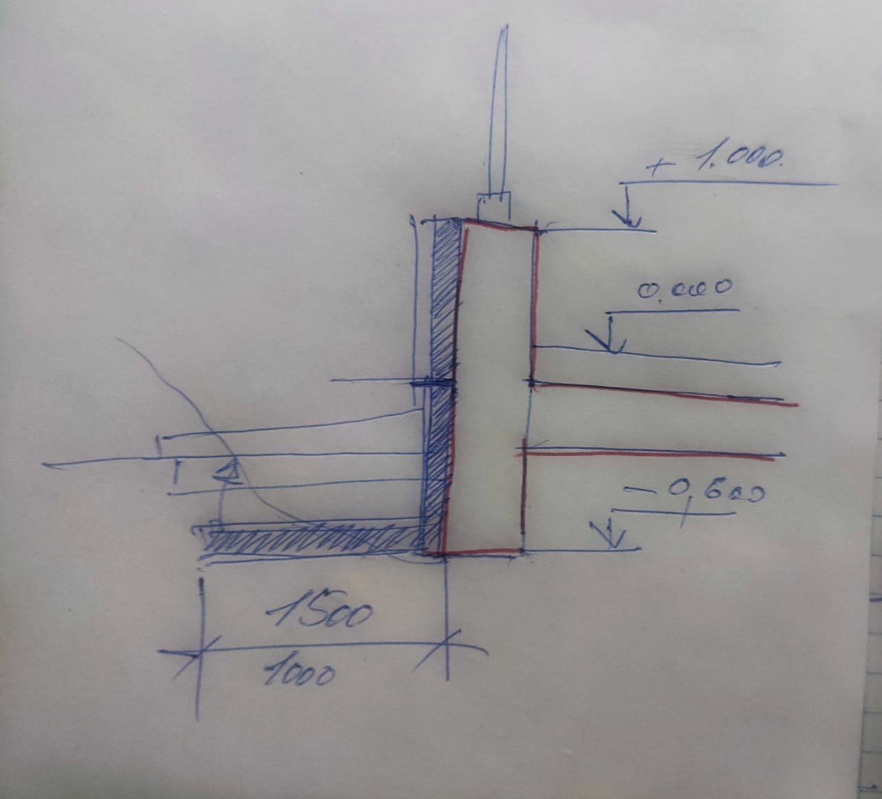

Хотел поинтересоваться у коллег-проектировщиков, встречался ли кто с расчетом теплопотерь здания, когда пол по грунту без утеплителя
и вместо этого утепляют цоколь и заглубленные прифундаментные панели.
Прикрепляю рисунок: красной ручкой обведен жб фундамент (несущая способность), косая штриховка - это утеплитель, который
прикрепляют к прифундаментной жб панели, и на нижнюю сторону отмостки снаружи здания по всему периметру.
Т.е., попытаюсь объяснить, вместо того, чтобы утеплить пол со стяжкой, архитекторы с конструкторами пытаются утеплить здание по периметру, чтобы
не допустить распространения холода.
Но, все равно, под плитой пола - утрамбованный грунт, которым засыпают фундамент и следовательно тепло будет уходить через пол.
Вопрос следующий, знает ли кто нибудь, как сделать расчет такого утепления здания и получить конкретные цифры теплопотерь.
Или может быть, если его нет, то просто использовать методику по СП50 Тепловая защита зданий и сделать расчет по ГСОП на климатическую зону здания,
а там трава не расти?
Заранее благодарю за информацию.
