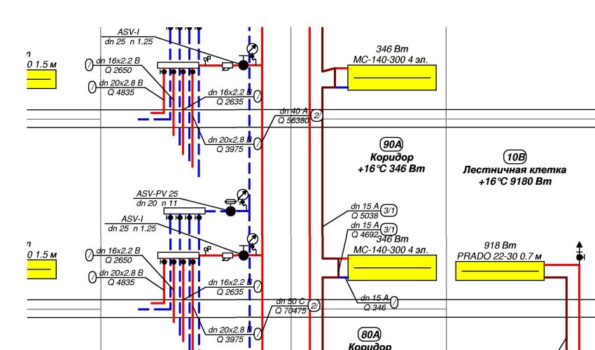

СерОВ Гребенка поэтажной СО 9.6.2009, 8:02 Сфинкс По данному вопросу у меня есть и схемы, и чертежи,... 9.6.2009, 8:10 СерОВ Схемы у меня тоже есть. И фотографии можно в любом... 9.6.2009, 9:00 Сфинкс Поэтажная разводка отопления 13.6.2009, 14:48 СерОВ
На фото видно, что без воздухоотводчиков не обой... 13.6.2009, 15:13 jota Фильтры ненужны - есть в ИТП, да и никто на этажах... 13.6.2009, 15:16![]() СерОВ Цитата(jota @ 13.6.2009, 18:16) 399192Фил... 13.6.2009, 15:32 Kult_Ra Цитата(СерОВ @ 9.6.2009, 9:02) 397628Вопр... 13.6.2009, 15:17 jota Размер ячейки одинаковый для всех фильтров 13.6.2009, 15:34![]() Kult_Ra Цитата(jota @ 13.6.2009, 16:34) 399196Раз... 13.6.2009, 16:24![]() jota Цитата(Kult_Ra @ 13.6.2009, 16:24) 399205... 13.6.2009, 17:18 Гена После гребёнки обратки фильтр не нужен. Система пр... 13.6.2009, 15:40 СерОВ Цитата(jota @ 13.6.2009, 18:34) 399196Раз... 13.6.2009, 15:59 Гена ЦитатаСерОВ
....на квартиру.
Тогда понятно. 13.6.2009, 19:17
