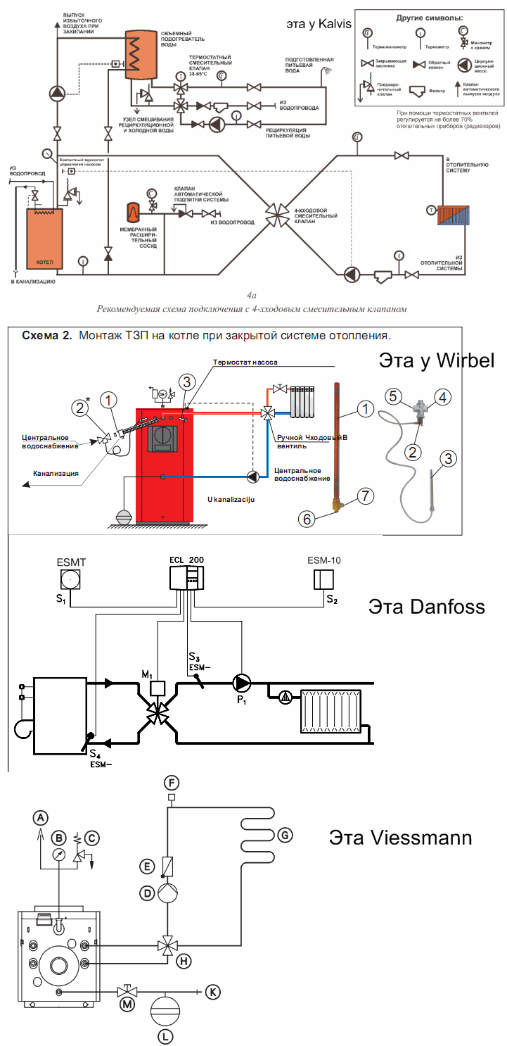

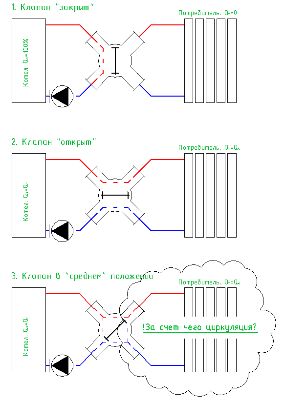

В различных документах приводятся схемы установки 4-х ходовых смесительных клапанов (см. "Клапан 1" картинка слева), при этом насос установлен только по одну сторону от клапана. Не понятно чем обеспечивается циркуляция кольца (смешение потоков) в контуре без насоса (картинка справа).

- - timmy   А оно у него есть ли - среднее положение?   6.4.2010, 17:55
- - arch_artem   ЦитатаА оно у него есть ли - среднее положение? Се...   6.4.2010, 17:58
- - Igor Barishpolets   Вопрос резонный! Два режима не имеют вопросов ...   6.4.2010, 18:07
- - arch_artem   ЦитатаТонкости можно пояснить при более детальном ...   6.4.2010, 18:15
- - jota   А что непонятно? Перегрев лобной части мозга? Два ...   6.4.2010, 19:13
- - Igor Barishpolets   Два насоса!   6.4.2010, 20:01
- - Hiro Nakamura   ЦитатаТонкости можно пояснить при более детальном ...   7.4.2010, 11:21
- - arch_artem   ЦитатаА что непонятно? Перегрев лобной части мозга...   7.4.2010, 12:12

- - timmy   по картинке из поста № 9. Это промежуточное положе...   10.4.2010, 16:49
- - Роман5000   1 насоса хватит, только там в теплообменнике в 3 в...   12.4.2010, 14:02
