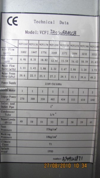

Уважаемые специалисты!
Если кто сталкивался с подобной ситуацией помогите разобраться:
Здание супермаркета, два контура отопления + ГВС, офисы - 30кВт Т1/Т2-80/65, торговый зал 90кВт Т1/Т2- 80/70, ГВС - 40кВт Т1/Т2-80/65, торговый зал отапливается 10-ю фенкойлами VICOT(китайского производства) мощностью 21.6кВт по холоду, при включении сетевого цирк насоса Grundfoss TP 32-250/2, G=12m3/h H=21m давление в обратке падает на - 0,3 кгс/м2, давление на подаче +1.8 кгс/м2., при отсечении контура фен-койлов насос работает в штатном режиме...
Прилагаю фотографии чудо-фенкойлов (подводящие трубы (коллектор) Ду25, раздача через 6 парралельно запитаных контуров Ду8, l=10.4m каждый )...
Что можно сделать в данной ситуации (кроме замены фен-койлов)?...
