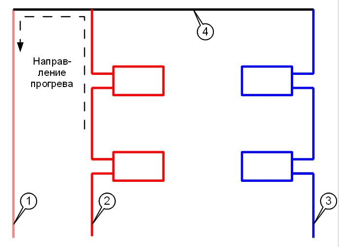

С отоплением был всегда порядок(Конечно, его часто отключали для ремонта, но когда присутствовало, то температура была ОК). В этом году в начале отопительного сезона батареи тоже шпарили, потом пару дней отсутствовало отопление (как сказали в аварийке меняли лежак), и после этого всё "сломалось".
Дом 9 этажей, однокомнатная квартира на 9-том этаже. Схема отопления см. рисунок.
Труба 1 и труба 2 расположены в комнате, труба 3 - на кухне, труба 4 - технический чердак (на ней расположен вентиль для спука воздуха).
Ранее
При пуске отопления труба 1 сразу становилась горячей(и всегда была горячЕе), труба 2 и труба 3 нагревались позже.
Сейчас
Сначала резко нагревается труба 2 (сначал нижний подвод к батарее, затем батарея и верхний подвод); затем потихоньку прогревается труба 1; труба 3 практически не нагревается (температура = температуре руки или даже ниже). Минут через 5...10 труба 2 теряет температуру, но остается самой теплой.
Вопросы
1. Правильно ли я понимаю, что сейчас воду подают снизу в трубу 2? Правильно ли это при такой схеме отопления?
2. Воде теперь проще пойти вниз по прямой трубе 1, потому она не идет в трубу 3?
3. Какая это вообще система отопления? Однотрубная? Нижний розлив?

- - CNFHSQ   Цитата(bearmik @ 8.11.2011, 13:40) 1. Пра...   8.11.2011, 18:44
|- - инж323   Цитата(CNFHSQ @ 8.11.2011, 19:44) 3. Двух...   8.11.2011, 18:56
- - испытатель   Самая распространенная ошибка коммунальщиков. Эти ...   8.11.2011, 20:18
- - linux   Трубу 2 врезали в подачу ну а 1 в обратку когда ко...   8.11.2011, 20:35
- - bearmik   Спасибо всем за ответы. Буду строчить письменную з...   9.11.2011, 7:24
- - Kult_Ra   3. Какая это вообще система отопления? Однотрубная...   9.11.2011, 8:45
- - инж323   В девятиэтажку сделать опрокинутую? Что то странно...   9.11.2011, 10:36
- - Kult_Ra   "опрокинутая" вообще редкость в жизни - ...   9.11.2011, 12:13
|- - инж323   Цитата(Kult_Ra @ 9.11.2011, 13:13) ...   9.11.2011, 12:23
|- - bearmik   Цитата(Kult_Ra @ 9.11.2011, 13:13) На схе...   9.11.2011, 12:36
- - Kult_Ra   Хор. вставляю добавку в "моей" жизни .....   9.11.2011, 12:30
- - Kult_Ra   По Вашим словам получается "с опрокитутой...   9.11.2011, 12:50
- - инж323   Заполнение с обратки вполне дезориентирует потреби...   9.11.2011, 14:00
|- - bearmik   Цитата(инж323 @ 9.11.2011, 15:00) Заполне...   9.11.2011, 14:24
- - инж323   Этот дык уже описан в посте №8 темы. При СМР или р...   9.11.2011, 14:30
- - BadMax   Цитата(bearmik @ 8.11.2011, 13:40) Сначал...   9.11.2011, 22:00
