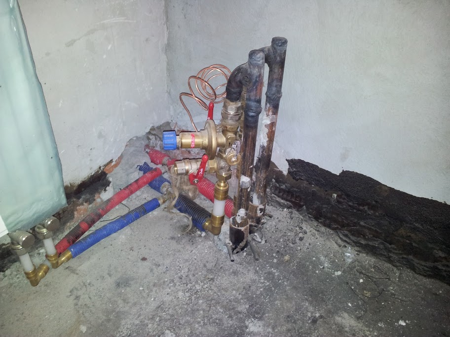

Доброго времени суток товарищи!
Недавно возник такой замечательный вопросик КУДА? Да да КУДА прятать балансировочные клапаны спускники в двухтрубной горизонтальной системе отопления.
Пример следующий:
- 2 эт. здание
- система отопления горизонтальная трубы из сшитого полиэтилена БИР-ПЕКС (кстати монтажники говорят что он ужасен - это культурно говоря) проложенные в гофре на 2 ду больше, в подготовке пола Арматуру : спускники балансировочники запорная и т.п. в проекте я указал в лючке в полу магистральные трубы и стояки (на 2-ой этаж) из стали в изоляции.
Монтажники сделали такое см. фото. ни спросили не позвонили просто так сделали и все.
Теперь это все можно только закрыть каким то шкафом или еще чем то.
Я предложил все балансировочную арматуру поставить в подвал под потолок (подвал эксплуатируемый) В принципе пройдет такая фишка. а что делать если это 10 этажное здание и принята горизонтальная двухтрубная система?
Товарищи проектировщики как выйти в этом случае?
Балансировочники в подготовку пола не влезают. Делать под потолоком нижнего этажа - не выход могут потолки не подшиваться.
