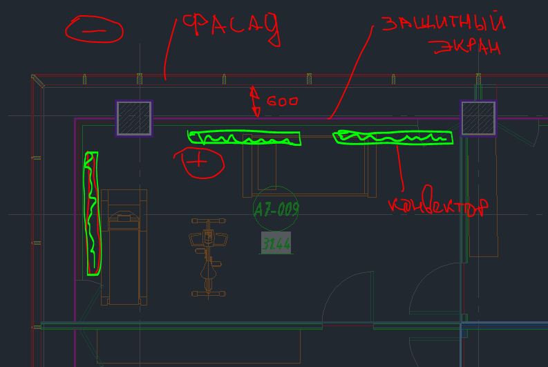

В офисном здании, для защиты помещений от уличного шума архитекторы предусмотрели второй слой одинарного остекления параллельно фасаду на расстоянии 600 мм (от пола до потолка помещения).
Радиатор по логике смещаю внутрь помещения за слой шумозащитного остекления. Что будет происходить в межстекольном пространстве, возможен ли конденсат? необходима ли вентиляция этого пространства для предотвращения образования конденсата?
Чертеж в приложении
