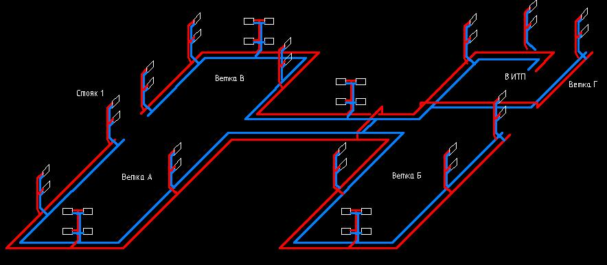

Уважаемые специалисты!
Сейчас занимаюсь проектом детского сада. Система отопления - двухтрубная, тупиковая с нижней разводкой. Отопительные приборы - алюминиевые радиаторы с термостатическими клапанами. Возник вопрос с расстановкой балансировочных клапанов, где именно их нужно ставить: на отдельных ветках или на стояках? Какие клапаны, автоматические или ручные? Смотрел похожие темы в форуме, но ответов на свои вопросы так и не нашел... И ещё один встречный вопрос: длина магистрали от ИТП до самого дальнего стояка 1 около 100м, не слишком ли длинная ветвь получается?
Схему отопления прилагаю, если возникли какие-то замечания по ней, пожалуйста сообщите. Мне как начинающему специалисту интересно будет узнать))

- - Галиев   Не будет детишкам тепла с алюминиевыми приборами, ...   29.10.2012, 19:41
- - oleminem   А разве краны Маевского не решают эту проблему?   29.10.2012, 19:45

- - v-david   я бы с "геометрии" стояко\веток нач...   29.10.2012, 20:27
- - Ernestas   Цитата(oleminem @ 29.10.2012, 20:31) Уваж...   29.10.2012, 20:30
- - oleminem   ЦитатаСадик новострой?проектом предусмотрен капрем...   29.10.2012, 20:42

- - Jevgeni   В принципе система будет работать и без балансиров...   30.10.2012, 10:52
- - OYL   А если вместо Г проложить транзитом от ИТП трубы, ...   30.10.2012, 17:10
- - oleminem   ЦитатаЦену посмотрите например у комплекта ASV-PV ...   31.10.2012, 15:40
- - OYL   ну, уже схема выглядит приличнее, ветки почти равн...   4.11.2012, 20:01
- - oleminem   нууу, на ветке Г определенно нужен балансировочный...   5.11.2012, 17:42
- - oleminem   нууу, на ветке Г определенно нужен балансировочный...   5.11.2012, 17:43
- - oleminem   и можете подсказать, где можно взять КМС для балан...   5.11.2012, 17:57

- - ESilyaev   балансировочники на каждую ветку. Желательно регул...   6.11.2012, 9:33
