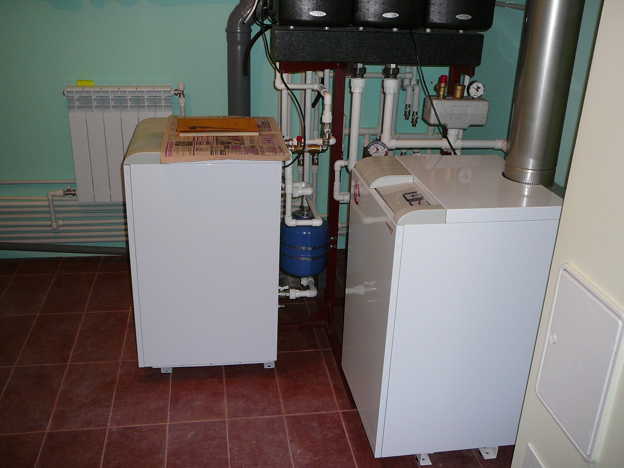

Добрый день.
Прошу подключитьсяк решению проблемы специалистов понимающих о чем разговор.
Система отопления закрытая.
Цокольный этаж, 1 этаж. 2 этаж.
Котельная в Цокольном этаже. Установленное давление в системе 1,2 Бар.
через сутки после зпуска появляется воздух в радиаторах второго этажа, поднимается давление 1,4 Бар.
через вдое суток 1,6 бар и т.д.
Выпускаю воздух из радиаторов 2 этажа, давление падает на установленное 1,2 Бар.
На следующий день опять воздух в радиаторах 2 этажа.
Похоже я совершил какую-то ошибку в монтаже.
Выложу фото. Прошу подсказать где ошибка.

- - alexius_sev   Алюминий есть в системе ( радиаторы)?   14.11.2012, 19:10
- - Алексей211   Все радиаторы алюминий 170 секций на весь дом.   14.11.2012, 19:13
- - alexius_sev   Вот алюминий и газит,либо подождать пока большая ч...   14.11.2012, 19:16
- - Алексей211   Про воздухоотводчики я понял, а как алюминий газит...   14.11.2012, 19:20
- - alexius_sev   При взаимодействии водой по ph в щелочную сторону...   14.11.2012, 19:26

- - jota   Реакция алюминия должна закончиться, если не попол...   14.11.2012, 20:51
- - Алексей211   У меня стоит водоподготовка, Умягчение воды. Вода ...   14.11.2012, 21:35

- - Алексей211   Проверил воду на PH оказалось 9,42 норма для аллюм...   19.11.2012, 9:27
|- - Галиев   Цитата(Алексей211 @ 19.11.2012, 10:27) .....   19.11.2012, 10:06

- - Алексей211   Всем привет. Пропадал, тоесть занимался решением п...   26.11.2012, 20:17

- - lovial   Котел какую температуру выдает? При 80-ти и выше д...   27.11.2012, 9:42
- - Алексей211   Воздух прет с низу слышно на 2 этаже вода пожуркив...   27.11.2012, 17:11

- - Алексей211   Всем привет. -Пять дней назад вскрыл фильтр на обр...   3.12.2012, 9:40
|- - jota   Цитата(Алексей211 @ 3.12.2012, 8:40) вскр...   3.12.2012, 10:04
- - Алексей211   Всем привет. Давление в расширительном баке 0,8 B...   4.12.2012, 9:05

- - alexius_sev   отсоединяете бак , залили воды на 20-40% бака, зак...   4.12.2012, 21:05
- - Крестьянин   А если вы статическое давление держите 1,8 бар, то...   5.12.2012, 5:26
- - Алексей211   Высота системы от пола в подвале где стоит котел и...   5.12.2012, 20:45
- - Крестьянин   Качайте пустой бак на давление, которое у вас буде...   6.12.2012, 7:15

- - Алексей211   Всем привет. 3 дня полет нормальный, воздуха нет....   13.12.2012, 8:00
- - Крестьянин   Давление система как держит? Я имею в виду на одно...   13.12.2012, 11:00
- - Алексей211   Всем привет. Давление накачал 1.5 бар. если воздух...   13.12.2012, 13:07

- - Крестьянин   Скорее всего бак расчитан на вашу систему неверно....   17.12.2012, 19:26
- - Алексей211   Бак красного цвета. Температура в автоматическом р...   18.12.2012, 8:24
- - alexius_sev   Цитата(Алексей211 @ 13.12.2012, 9:00) Все...   18.12.2012, 8:53
