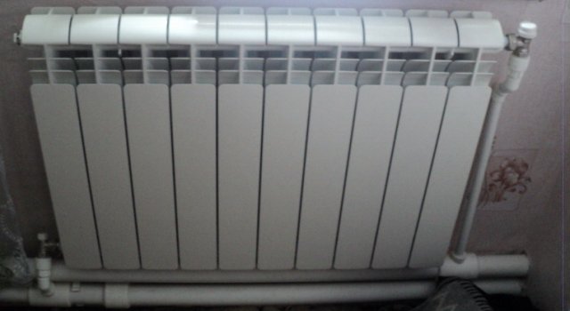

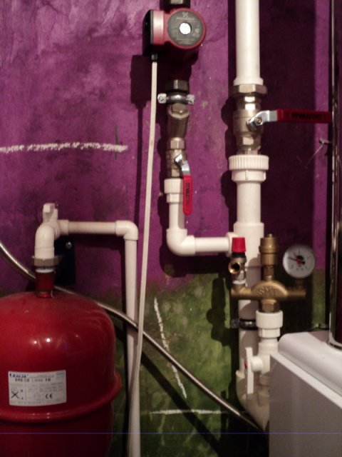

ОЧЕНЬ НУЖНА ПОМОЩЬ,
СИТУАЦИЯ В СЛ
ПРОВЕЛИ НОВОЕ ОТОПЛЕНИЕ ТРУБЫ ПЛАСТИК АРМИРОВАННЫЙ СТЕКЛОВОЛОКНОМ,ПЛОЩАДЬ ДОМА ОТАПЛИВАЕМАЯ 39,2 М2, КОТЕЛ ЖИТОМИР 10 КВТ, РАДИАТОРЫ АЛЮМИНИЙ GLOBAL ISEO 10 СЕКЦИОННЫЕ 7 ШТ,НА НИХ УСТАНОВЛЕНЫ ТЕРМОКЛАПАНА VALTEC ПОД ТЕРМОГОЛОВКИ,
НАСОС GRUNDFOS UPS 25-40, РАЗВОДКА ДВУХТРУБНАЯ НИЖНЯЯ, РАСШИРИТЕЛЬНЫЙ БАЧОК ЗАКРЫТЫЙ НА 18 ЛИТРОВ, СИСТЕМА ЗАКРЫТАЯ.
ИТАК ДЕЛО В ТОМ ЧТО НАХОДИТЬСЯ В ДОМЕ НЕВОЗМОЖНО, А СПАТЬ И ПОДАВНО, ШУМ ОТ РАДИАТОРОВ, ГУЛ, КАК БУДТО РАБОТАЕТ ОХЛАЖДАЮЩИЙ ВЕНТИЛЯТОР В КОМПЕ,
МОИ ПРЕДПОЛОЖЕНИЯ СИЛЬНЫЙ НАПОР ТЕПЛОНОСИТЕЛЯ,(НАСОС СИЛЬНЕЕ ЧЕМ НАДО,ИЗ ЗА ЭТОГО ШУМЯТ ТЕРМОКЛАПАНА, А РАДИАТОРЫ ПРОСТО УСИЛИВАЮТ ШУМ ОТ НИХ, ВОЗДУХА В СИСТЕМЕ НЕТ, ПРОВЕРЕНО НЕОДНОКРАТНО.
ВЕСЬ ПРИКОЛ В ТОМ ЧТО ПРИОТКРЫВАЮ БАЙПАС НАПОЛОВИНУ И ШУМ ПОЛНОСТЬЮ ИСЧЕЗАЕТ, но одно но, призакрытом байпасе котёл шумит когда стоит немного, когда приоткрываю байпас шумит сильнее, это не опасно котлу и насосу?
ЧТО ЭТО МОЖЕТ БЫТЬ И КАК ЭТО ИСПРАВИТЬ НЕ ОТКРЫВАЯ БАЙПАС?
или можно его держать приоткрытым?
ШУМ НЕ ДАЁТ СПАТЬ, ЧТО МОЖНО С ЭТИМ СДЕЛАТЬ?
ФОТО НЕКОТОРЫЕ ВНИЗУ

- - alexius_sev   фильтр у вас красиво стоит, инновации видимо умень...   14.1.2013, 13:43
- - alexius_sev   ) ну ну он у вас трех скоростной, скорость прибов...   14.1.2013, 14:10

- - Ігор   такое впечатление что там все верх ногами http:/...   14.1.2013, 14:38
- - alexius_sev   естественно, если естественная циркуляция, то о кл...   14.1.2013, 14:40

- - tagaleks   т.е фильтр стоит вверх ногами, а стрелка на корпус...   14.1.2013, 14:40
- - alexius_sev   фильтр стоит правильно по течению теплоносителя, п...   14.1.2013, 14:41
- - alexius_sev   термоклапаны удаление думаю не на много поможет, н...   14.1.2013, 14:45

- - alexius_sev   но советую найти временный насос. что бы убедиться...   14.1.2013, 14:50
- - Ігор   а бак какой там стоит? паспорт на бак есть?   14.1.2013, 14:52
- - Wiz   Байпас не трогайте, иначе у вас насос начнет воду ...   14.1.2013, 14:54

- - alexius_sev   полностью насос сфоткайте и верх трубы до основной...   14.1.2013, 14:56
- - tagaleks   бак 18 л CIMM http://www.lubluteplo.ru/good/134955   14.1.2013, 15:15
- - alexius_sev   может перекипеть котел, оно нам надо? Байпас задум...   14.1.2013, 15:32

- - Крестьянин   Напишите какое давление в системе отопления - пере...   14.1.2013, 19:46
- - tagaleks   на манометре 1 бар высота подающей 170 см но она ч...   15.1.2013, 8:51
- - ivan-l-ing   у вас насос гораздо больше чем требуется, чего ж в...   15.1.2013, 10:39
