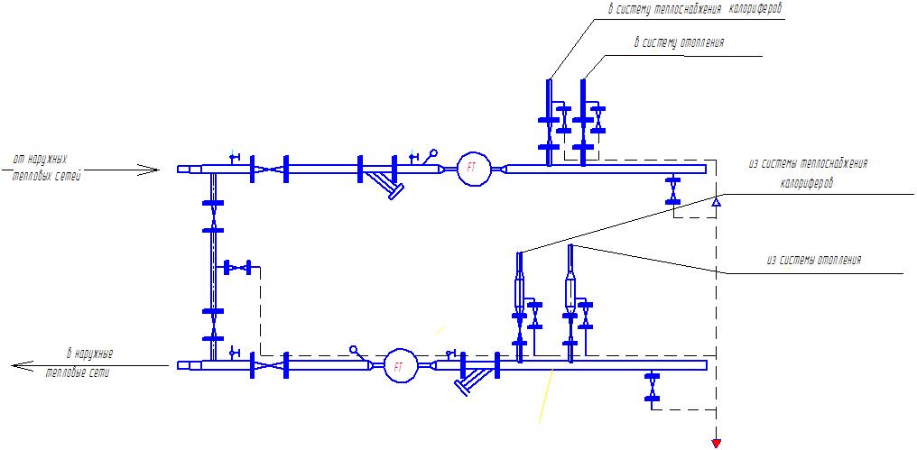

Доброй ночи!
Подскажите, пожалуйста. Тепловой узел спроектирован и смонтирован следующим образом (после ввода в здание): шунт между прямой и обраткой, задвижка и затем прибор учета расхода. Возникнут вопросы у инспектора технадзора при проверке объекта? Допускается ли установка шунта перед прибором учета?
Схема в файле приложена.

- - Altelega   Цитата9.1.32. В тепловых пунктах не должно быть пе...   1.4.2013, 5:00
|- - law911   Цитата(Altelega @ 1.4.2013, 6:00) У нас т...   1.4.2013, 7:25
- - Марина Sh   По "Правилам ТЭТЭ" http://base.garant.ru...   1.4.2013, 5:33
- - Altelega   Если проект согласован, то какие проблемы? Ваша за...   1.4.2013, 7:32
- - law911   Таким образом, не важно, где установлены приборы у...   1.4.2013, 8:00
|- - А.В.   Цитата(law911 @ 1.4.2013, 9:00) Таким обр...   1.4.2013, 8:43
||- - KGP1   Цитата(А.В. @ 1.4.2013, 9:43) Почему Вы п...   1.4.2013, 11:14
|- - А.В.   Цитата(law911 @ 1.4.2013, 9:00) Данный те...   1.4.2013, 10:47
|- - trollercon   Цитата(law911 @ 1.4.2013, 9:00) Таким обр...   1.4.2013, 11:02
- - law911   Прошу прощения за неправильно используемое слово, ...   1.4.2013, 10:36
- - А.В.   А с какой целью, технологического режима, она, я и...   1.4.2013, 10:42
- - trollercon   Цитата9.1.32. В тепловых пунктах не должно быть пе...   1.4.2013, 10:47
- - BIONDER   В Москве это требование есть такое, без перемычки ...   1.4.2013, 11:09
|- - trollercon   Цитата(BIONDER @ 1.4.2013, 12:09) В Москв...   1.4.2013, 11:25
|- - law911   Цитата(BIONDER @ 1.4.2013, 12:09) В Москв...   1.4.2013, 12:06
|- - trollercon   Цитата(law911 @ 1.4.2013, 13:06) Данная п...   1.4.2013, 12:22
|- - law911   Цитата(trollercon @ 1.4.2013, 13:22) Инте...   1.4.2013, 13:14
- - Altelega   Цитатанужна летняя циркуляция Тоже аргумент. Горяч...   1.4.2013, 11:52
- - trollercon   Где-то это есть. Во всяком случае, в настройках не...   1.4.2013, 12:03
- - trollercon   Технадзор? Не вижу причин. Во-первых, технадзор не...   9.4.2013, 11:34
