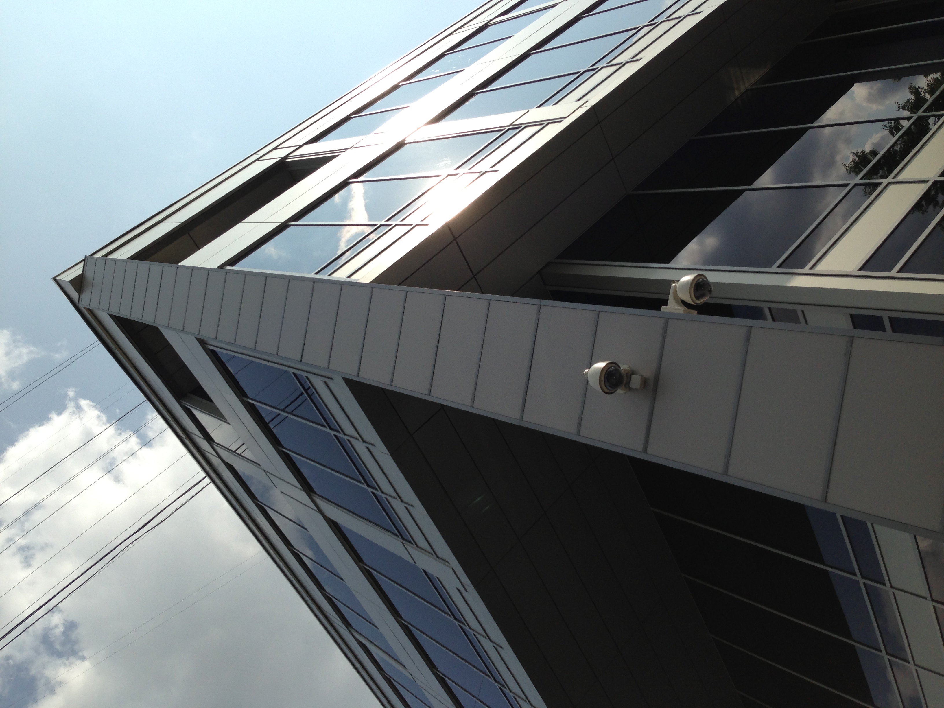

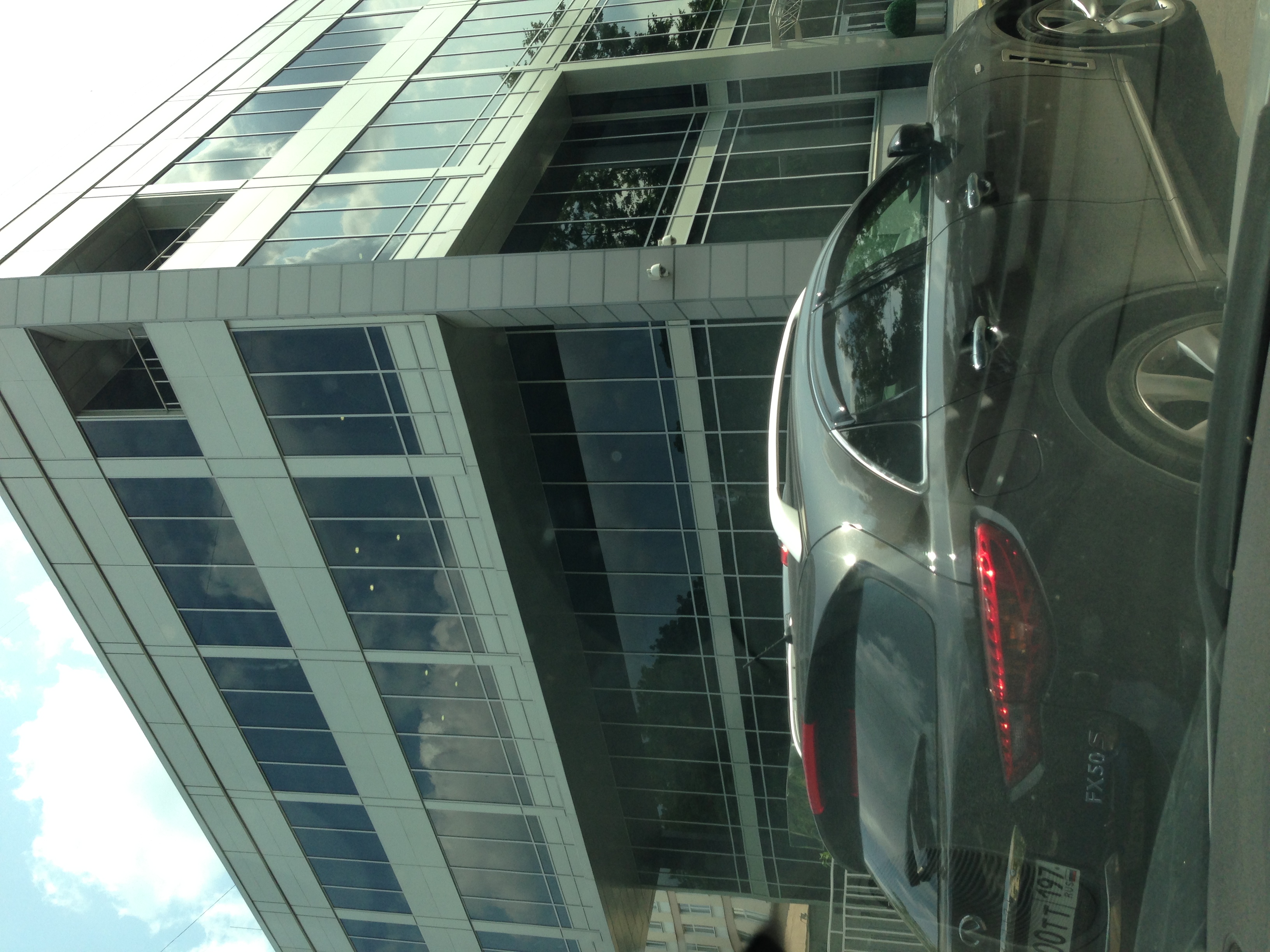

Изначально было построенное здание. Сверху сделали надстройку в 2 этажа, при этом 3 и 4 этажи больше по площади, поэтому их дополнительно "держат" колонны. Так получилось, что у помещений с наружными стенами на 3 этаже часть пола так же граничит с наружным воздухом.
Во всем здании смонтирована система отопления, работает исправно, в помещениях комфортная температура. Но в помещениях, где часть пола граничит с наружным воздухом, поверхность перекрытия промерзает, соответственно температура пола очень некомфортная.
Пирог там следующий:
Фальшь-пол из металла на высоте 150мм, на который уложено декоративное покрытие и ковролин. В пространстве фальшь-пола проложены коммуникации.
Далее 3-4см выравнивающей стяжки.
200 мм железобетонная плита, которая покоится на стальных швеллерах. Снаружи и швеллеры и плита обложены тепловой изоляцией на основе минеральной ваты (150мм).
Снаружи все защищается композитными алюминиевыми панелями (вент-фасад).
Я сам не видел этой конструкции внутри, т.к. не допускают в дневное время. Со слов монтажников, при открытии люка в фальшь-полу оттуда идет холодный воздух, в морозы плита перекрытия холодная и обмерзает. В связи с чем пол очень холодный. 10 раз спросил, говорят конденсата нет и тепловая изоляция сухая. Еще есть такой момент, до монтажа фальшь-пола стены были достаточно теплыми и в помещениях была комфортная температура.
Короче говоря, настаивают на том, что фальшь-пол мешает нормальному воздухообмену и под ним образуются ниши с очень холодным воздухом, что приводит к слишком сильному охлаждению пола в районе наружных стен (около 2м). При этом хотят устроить в этих местах теплый пол.
Фух. несколько сумбурно описал. Давно не спал. Надеюсь кто-нибудь меня поймет. Прикладываю фото рисунка "пирога" от руки, а так же фото этого места снаружи здания.
Да. Собственно сам вопрос-то забыл. Какие могут быть варианты, почему так происходит? Ну и соответственно как можно искоренить причину столь неприятного эффекта? Да. регион Москва.
