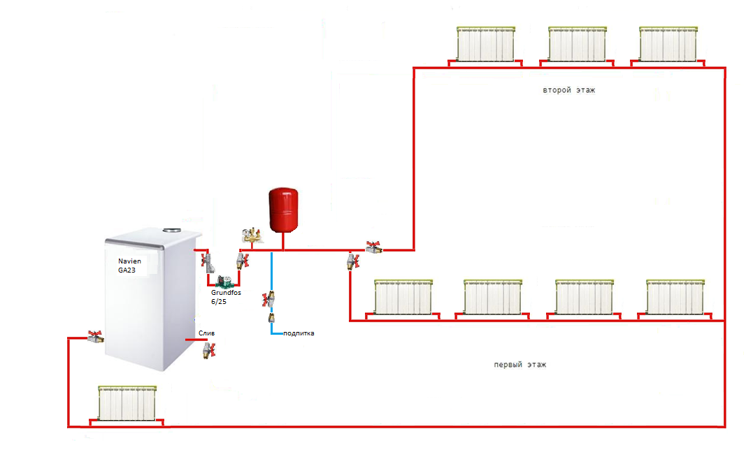

Здравствуйте уважаемые форумчане! Прошу помощи в схеме системы отопления двухэтажного дома 170кв.м, с целью переноса газового котла и врезки дополнительного радиатора (рисунок 1). Система однотрубная с искуственной циркуляцией, котел двухконтурный Navien GA23, насос Grunfoss 6/25, Расширительный бак закрытого типа, радиаторы алюм, запорные краны, краны Маевского, труба магистраль и подводка к радиаторам 25, до ответвления по этажам от котла 32. Все трубы полипропилен. В общем действующая схема отработала один сезон, при эксплуатации выявилось следующее:
- незначительное накопление воздуха с интервалом один месяц необходимо стравливать;
- при выключении горячей воды есть слабый скачок давления на манометре группы безопасности, и вздагивание подающей трубы холодного водоснабжения.
Хочется установить радиатор в коридоре на втором этаже (он на схеме слева), будет ли работать система (рисунок 2) при подключении главной магистрали до разводки 1/2 этажи диаметром 32, а все остальное оставить как есть 25 трубой?
