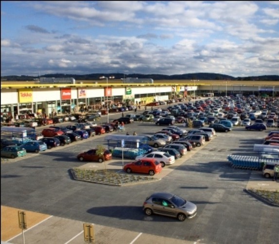

Добрый день.
Занимаюсь проектированием торгового комплекса аутлет класса (outlet) - одноэтажная постройка разделенная на много магазинов, вход в каждый магазин с переднего фасада непосредственно с улицы, с заднего фасада у каждого магазина зона загрузки. (см. картинку)
Встал вопрос по выбору системы теплоснабжения самих бутиков: теплоноситель будет приготавливаться в центральной котельной, далее разводиться по бутикам в трубном канале обеспечивая независимую точку подключения для каждого арендатора.
Вопрос в том, можно ли в помещение будущего арендатора вывести только краны с теплоносителем для будущего подключения к ним и организации систем отопления, теплоснабжения местного вентагрегата и воздушно теловых завес? Т.е. не поддерживать положительную температуру в помещении до заселения в него арендатора.
Либо необходимо организовать минимальную разводку системы радиаторного отопления для поддержания требуемой нормами положительной температуры воздуха внутри (например +5 С или более +12 С) и для предотвращения возможного разрушения/ухудшения свойств строительных конструкций при отрицательных температурах ?
Заранее благодарю за любую информацию по похожим ситуациям / объектам.
