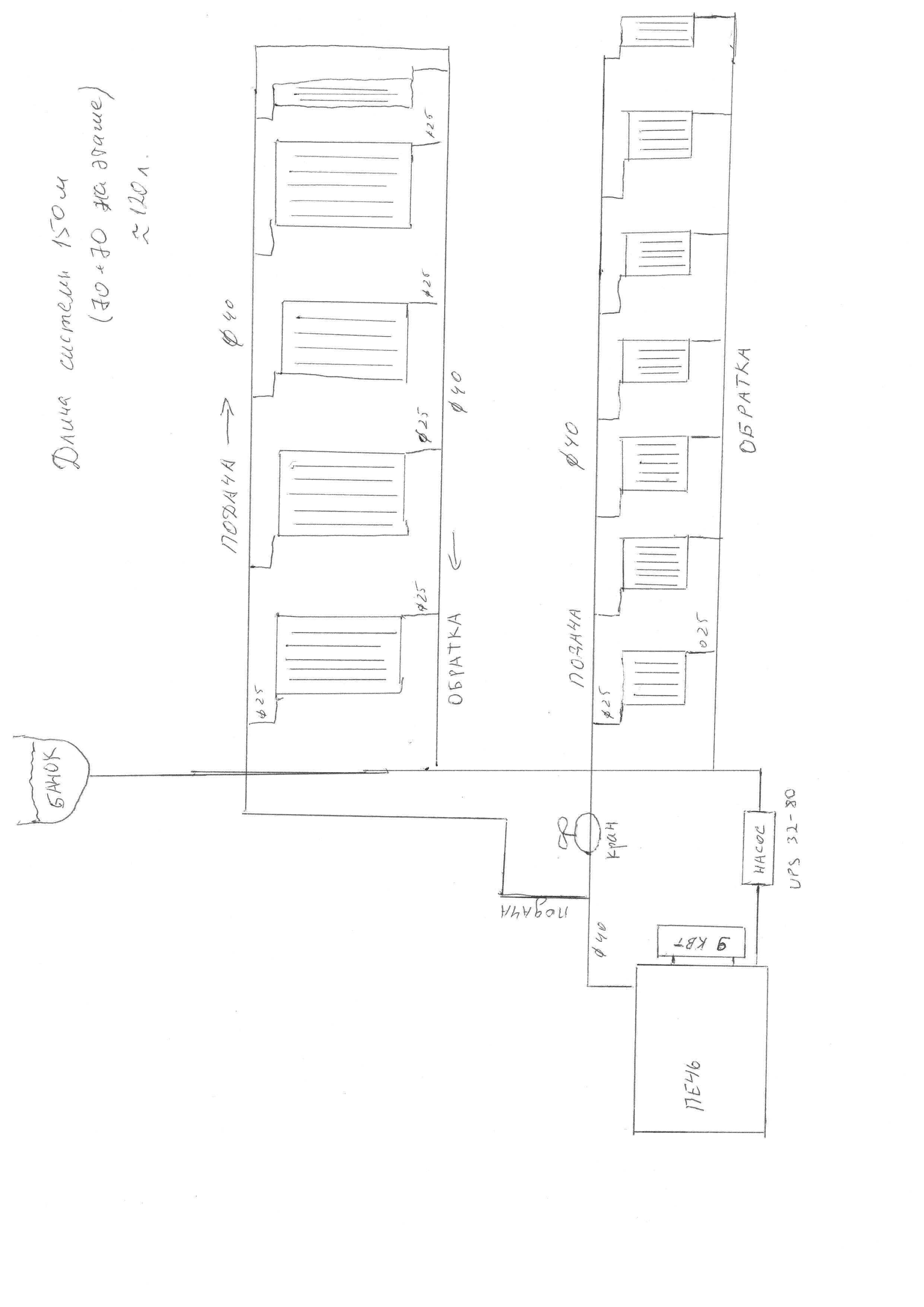

> Помогите разобраться...мерзну.., последние батареи на втором этаже не греются
kotprokuror
сообщение 15.9.2014, 11:30
Сообщений: 4
Регистрация: 15.9.2014
Пользователь №: 244783
Помогите разобраться, последние батареи на втором этаже холодные, на первом при температуре на котле 60 градусов верх батарей горячий, а низ холодный, насос мощный поставил. Что не так?? Вся система из полипропилена, радиаторы чугунные, на каждом есть кран регулировки.

- - tiptop   Цитата(kotprokuror @ 15.9.2014, 12:30) пр...   15.9.2014, 11:37
|- - kotprokuror   Цитата(tiptop @ 15.9.2014, 11:37) Ни одна...   15.9.2014, 17:39
- - Лыткин   Где воздушники установлены?   15.9.2014, 11:42
- - ssn   так и сделано как нарисовано? подача в низ прибора...   15.9.2014, 11:48
|- - tiptop   Цитата(ssn @ 15.9.2014, 12:48) Подводку л...   15.9.2014, 11:58
- - ssn   а. ну да. краны уже стоят на подводках Ду25. ну ещ...   15.9.2014, 12:12
- - испытатель   1. Воздушник должен стоять на воздухосборнике верх...   15.9.2014, 23:54
- - SVKan   Цитата(kotprokuror @ 15.9.2014, 15:30) По...   16.9.2014, 6:06
- - ssn   приписочка на картинке слева.. не обратил внимание...   16.9.2014, 7:23
- - Лыткин   У радиаторов горячий верх (вход воды) и холдный ни...   16.9.2014, 7:33
- - KGP1   Цитата(kotprokuror @ 15.9.2014, 12:30) По...   16.9.2014, 8:14
- - baniffaciy   Цитата(kotprokuror @ 15.9.2014, 19:39) Пе...   16.9.2014, 9:41
|- - tiptop   Цитата(baniffaciy @ 16.9.2014, 10:41) Эле...   16.9.2014, 9:44
- - kotprokuror   да котел дополнение к печи,   18.9.2014, 15:22
- - baniffaciy   Цитата(kotprokuror @ 18.9.2014, 18:22) да...   18.9.2014, 16:06
