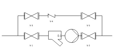

Подскажите - насколько велика потеря давления на выключенном циркуляционном насосе по-сравнению с потерей на обратном клапане такого же диаметра?
Цель - упростить схему:
убрать обратные клапаны, которые необходимы при параллельной установке, поочередно работающих циркуляционных насосов в системе регулирования (переключаются по сигналу датчика перепада давления);
установить поочередно работающие (переключаемые контроллером) насосы на трубе последовательно.
Возможна ли такая схема?
Обратные клапаны ставят с целью недопустить переток теплоносителя на всас работающего насоса. Конечно схема возможна, ее даже можно начертить и воплотить "в железе" laugh.gif laugh.gif laugh.gif laugh.gif laugh.gif

основная цель резерования путём разветвления потоков - это возможность ремонта без остановки процесса.
тут вы это дело ломаете на корню.
сообщение 4.12.2014, 11:37
Сообщений: 44967
Регистрация: 23.11.2004
Пользователь №: 273
Эврика.
Можно последовательно, но и чтоб менять во время работы другого.
У каждого насоса обводная линия.
Насосник

Вижу, что пока сведений о невозможности схемы нет.
Даже дополнили ее для удобства ремонта.
Но всё-же про падение давления на неработающем насосе, где найти? Хотя бы для того, чтобы учесть в расчетах необходимого для конкретного дома напора.

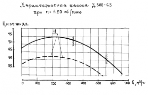

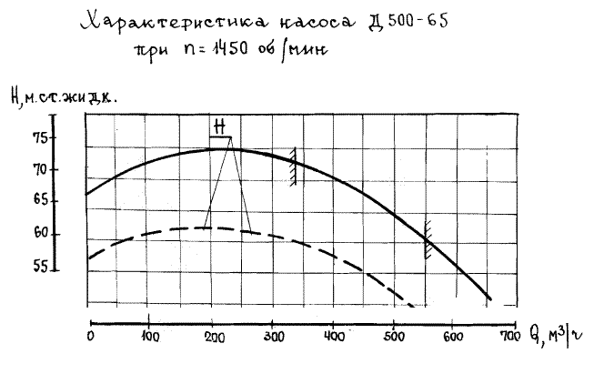

Потери напора в неработающем насосе можно вычислить. Как известно, формула характеристики насоса
Hн = Hо - Sвн * Gн^2, где Hн - напор в любой точке характеристики, Но - напор при нулевом расходе (можно взять с характеристики), Gн - расход в любой точке.
Взяв с характеристики Нн, Но и Gн, получаем одно неизвестное Sвн - характеристику внутреннего сопротивления насоса при прохождении через него единичного расхода воды. А потом уже можно определить и сопротивление при любом расходе Нвн = Sвн * G^2.
Это будет с достаточной точностью. А точно - только на стенде.
Думаю, что эта формула "не катит". Можно брать основное уравнение Эйлера... ну очень приблизительно
Турбина и насос.... чуть разное
tiptop
сообщение 4.12.2014, 16:05
сам себе Sapiens
Сообщений: 11391
Регистрация: 21.5.2005
Из: г. Владимир
Пользователь №: 797
Прикинул Kv насоса Д500-65 (10Д-6).
Получается, что на "крутопадающем" участке у него Kv где-то 200-250.
Kv обратного клапана Dу150 может быть порядка 900.
