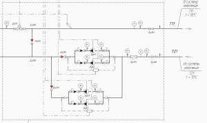

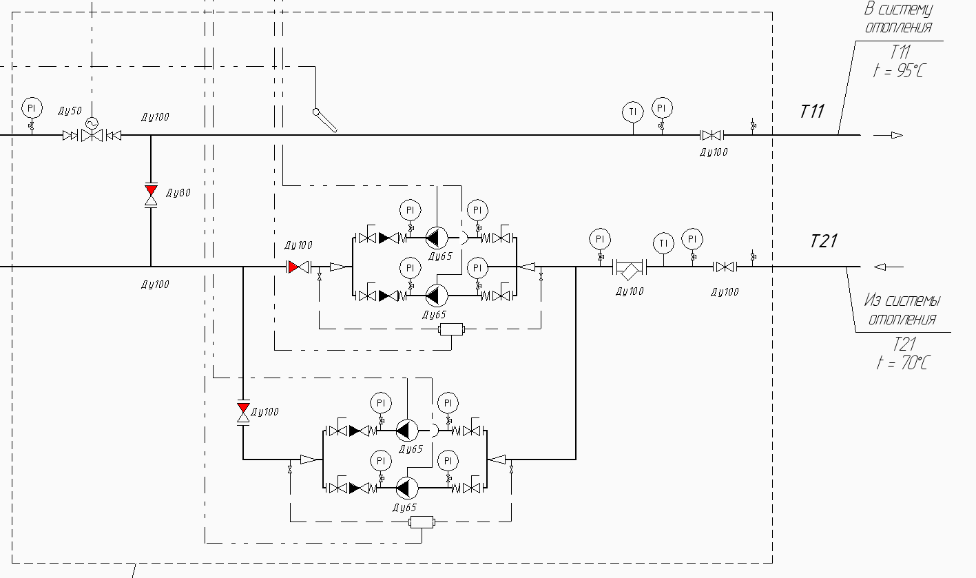

Ну, естественно, не просто ради упрощения пытались придумать. Я спросил про маленький кусочек более сложной схемы. Дело в том, что требуется поставить с резервированием в систему регулирования два параллельных насоса (т.е. их должно быть три или четыре, а включенными должны быть два в параллель). Одного насоса не хватает для создания нужного давления, а более мощного насоса нужного типа не производится. Есть плата управления двумя насосами, которая пробует включить один из двух, если пропал перепад давления на них. Нарисовали схему с двумя такими платами управления (прикрепляю). Но в ней получилось, что насос прокачивает три обратных клапана! Вот и хотели "упростить", чтобы уменьшить число прокачиваемых клапанов, заодно убираются 4 обратных клапана.

Вобщем то именно по этим причинам при последовательном включении двух насосов и при отсутствии перемычек применяют специальную автоматику координирующую одновременный пуск и остановку этих двух агрегатов.
