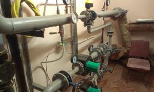

По факту регулирующий клапан установлен в точке присоединения перемычки, а не как на схеме. Клапан должен открываться и закрываться на 100%? Приезжал представитель монтажной организации и думает, что клапан не так работает. Он закрывается только на процентов 80. По поводу температуры стояков. Есть одно полукольцо - оно прогревается лучше других. Остальные три с ощутимой разницей между 2 и 3 этажами. Кранами придавливали верхние приборы - не помогло. При включении сразу двух насосов давление не изменяется.
KGP1
сообщение 17.12.2014, 14:10
Сообщение #40
Сообщений: 1973
Регистрация: 27.1.2010
Из: г.Владимир
Пользователь №: 45233
Не может быть. Укажите, давления на вх. и вых. насосов до и после параллельного их вкл. Может задвижки второго из них закрыты?
Так клапан 2-х или 3-х ходовой?
Сообщение отредактировал KGP1 - 17.12.2014, 14:11

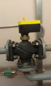

испытатель
сообщение 18.12.2014, 20:26
Сообщение #45
Сообщений: 7297
Регистрация: 27.5.2007
Пользователь №: 8854
Клапан не VUE, а BUE, но клапан! типа CV-20 фирмы AYVAZ - это что-то с чем-то. У меня Ду50 на подмесе и 100 кВт не тянут. Попробуйте вместо него отрезок из 76 мм трубы высотой = толщине клапана поставить. Если существенно улучшится - сами уже решите что делать. Относительно дурацких замечаний по насосу - настоятельно не рекомендую даже прислушиваться. Там все в порядке и с запасом, если картинка не опровергнет Ваши слова, т.е по факту как и в случаях с клапанами не то, что Вы пишите.
Ernestas
сообщение 18.12.2014, 21:17
Сообщение #46
Сообщений: 4373
Из: Klaipeda
Пользователь №: 5034
Цитата(Krios @ 18.12.2014, 16:58) *
А фото всего узла есть?

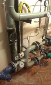

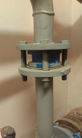

Обратный клапан диаметром 50 мм.
Манометра на общем трубопроводе после насосов нет. До насосов на общем трубопроводе давление не изменяется после включения сразу двух. Есть манометры непосредственно сразу после каждого насоса. Там давления у них соответственно одинаковые. Потери давления на клапане смешения около 0,7 атм. Насосы повышают давление тоже на 0,7-,0,8 атм.
Обратный клапан диаметром 50 мм. Манометра после насосов на общем трубопроводе, к сожалению, нет. Перед насосами на общем трубопроводе при включении сразу двух насосов давление не изменяется. После каждого насоса давление соответственно одинаковое.
А как с отоплением после вкл. двух насосов? Равномерность прогрева ОП в стояках должна улучшиться. Если при этом темп. подаваемая в СО будет недостаточной, то мал. размер клапана. Помните, что откр. 3-х ход клапан, вы увеличиваете расход на вход и одновременно снижаете расход на подмес.
Если получиться, то оставьте в работе оба насоса и ищите другой, на первое время хотя бы один.
Да, указанная схема не соответствует фото.

Тут много чего не соответствует проекту. Что-то делолось совсем без расчетов (например, поменяли подводящие трубы на пластик с изменением диаметра). Теперь все начали искать в чем же проблема. Пробовали включать два насоса. Особого эффекта не было.

У Вас расчетный расход по СО 14 куб.м /час Кvs клапана 16 куб.м./час. Для обеспечения Вашего расхода нужен располагаемый перепад на вводе не менее 6 м. Какой по факту? Я думаю трехходовой поставили потому, что располагаемый напор низкий (менее 2 м) Меняйте клапан на Ду-50 и решатся проблемы с прогревом.

Тоже смущает, что клапан где-то на два размера меньше общей трубы... но для такого расхода вроде бы нормально, потери небольшие имеются...

Клапан 3-х ходовой надо менять, он не пропускает необходимый расход.
Ведь проверить просто, переведите электронный регулятор ,"мозги", в ручной режим и максимально откройте подачу, при этом закроется подмес.
