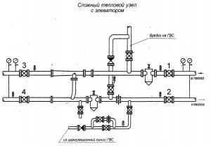

Здравствуйте!
Двухэтажные дома потребляют намного больше тепла по тепловычислителю (т.е. фактически), чем потребляли бы по нормативу. Как решить эту проблему? Думаю, что надо уменьшить расход теплоносителя. Может установить в тепловом пункте на обратке баласнировочный вентиль?

Эм...если внутри домов нет перетопа и жители в трусах с веерами не гуляют, то значит у домов (и/или у трубопроводов) теплопотери выше нормативных.
Если есть перетоп (т.е. внутри жарко), то таки да - нужно регулировать.
Выложите схему теплоснабжения, тогда вам чего конкретное подскажут.

Схему приложил, но она принципиальная (не относится к этому дому). Говорят, что температура в помещениях около 25-28 градусов. Вот хочу установить балансировочный вентиль, только не знаю какой и в каком месте. На обратке? Тогда, если смотреть по направлению движения теплоносителя в обратном трубопроводе, до врезки на ГВС или после нее?

"Врезки на ГВС"...
Похоже, там имеет место "температурный график с изломом" ?

А у вас сопло то какое либо есть в элеваторе? Какой температурный график источника, какой перепад на вводе. Какой средний расход за период показал прибор и какая при етом была средняяя температура на улице.
А если в квартирах жарковато (28 град это жарко) то поставте сопло элеватора поменьше, но это надо считать. Балансировочником можете сильно снизить располагаемый перед элеватором, а следовательно циркуляцию в ситеме, что повлияет на дальние стояки, жаловаться будут люди тогда
