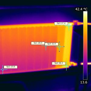

И как в нынешнем времени посоветуете подключать к П-образным стоякам, спроектированным без ЗУ (байпасов), на восходящем участке биметаллические радиаторы? Чтобы у них грелась не только одна-две секции, и чтобы они не тормозили циркуляцию во всем стояке?
И чтобы как на термограмме у них грели фактически не только одна-две первых секции?

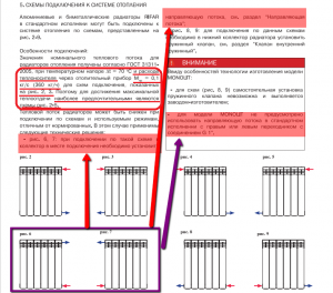

А если люди поставят биметаллический радиатор с пробкой в нижнем коллекторе после первой секции? Ведь так советуют некоторые производители биметаллических радиаторов, например, Рифар Монолит на рис. 6 и 7 -
Естественно байпаса раз не было, то его никто и не будет устанавливать.
И как будет проходить теплоноситель для всего стояка 9-ти этажного дома для 18-ти помещений только через один узенький вертикальный проход в одной секции радиатора Рифар Монолит с пробкой в нижнем коллекторе после первой секции? Насколько при этом уменьшится массовый расход теплоносителя через весь стояк? И не будут ли при этом жильцы всех квартир по стояку замерзать?
Сообщение отредактировал Inchin - 18.12.2014, 15:39

А зачем создавать проблемы на пустом месте? Что, радиатор не может работать на полный поток при восходящем потоке? Безо всяких финтифлюшек?
Ну а на "а если люди..." ответ простой. Не должны "люди" самостоятельно вмешиваться в общедомовые системы. Можно ведь много чего наделать. Ну, пускай ЗУ делают, если зачем-то надо.
Уважаю Ваш опыт и высокую квалификацию. И многие Ваши мысли принял на вооружение. Но, в данном случае, вынужден сказать, что обычный биметаллический радиатор (с одними из самых больших сечений вертикальных каналов, как у Рифар Монолит), на стояке с нижней подачей, в принципе не может нормально работать. Что доказывает выше приведенная термограмма. И при этом у биметалла греет только одна-две первых секции.
Т.е. Вашими словами "работать на полный поток при восходящем потоке" биметаллический радиатор не может в принципе.
Причем он не просто плохо греет, но еще и "замораживает" других соседей по стояку, даже при наличии байпаса.

Подозреваю, что SVKan имел в виду под перемычками на байпасе, заужающие сечение или перекрывающие устройства. В виде кранов на байпасе, вварки "чтобы никто не заметил" в байпас всяческих пластин и гаек.
Если по другому понять SVKan, то как-то звучит очень непонятно: "Байпас на байпасе, или ЗУ на ЗУ". Ну-да не стоит "докапываться" до формулировок. Ведь, наверное, все поняли о чем речь? Что и требовалось.
