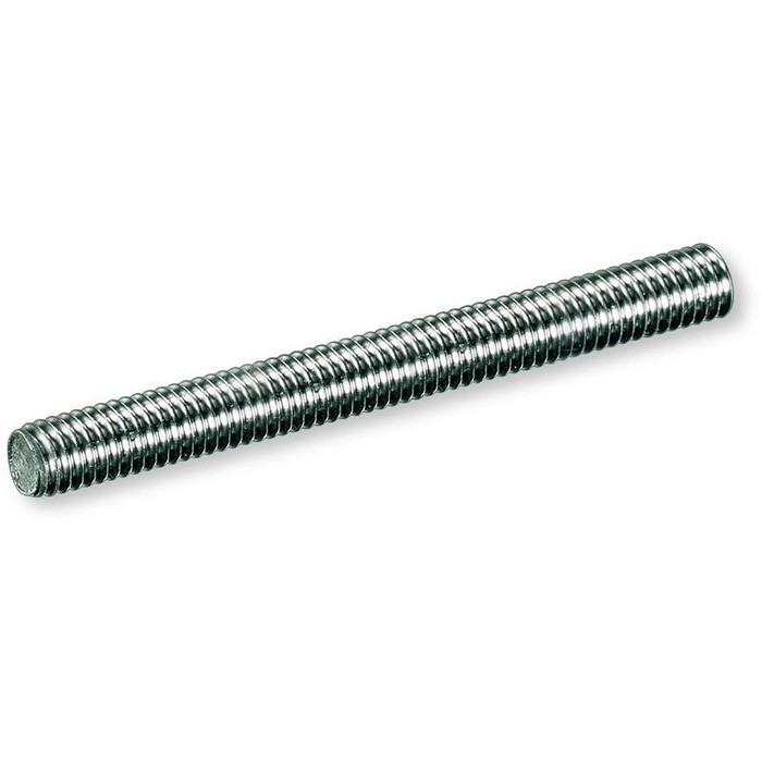

Здравствуйте, уважаемые! Проектирую систему отопления. Кое где нужно заложить хомуты для крепления труб в подшивном потолке. Строителям дам задание на стержни, которые будут крепится к перекрытию. А как соединяются эти стержни с хомутами? В интернете посмотрела, у хомутов есть приварной элемент с внутренней резьбой. Получается строители должны заложить стержень с наружной резьбой?Мне кажется я чего то не понимаю... Это ж будет очень сложно...Помогите разобраться с покупными хомутами...

Просто вы вобщем правы с резьбами, только стержень называется шпилька. Не забудьте еще и анкера заложить- их в отверстие в перекрытии вставляют, затем туда анкер этот (он распорный- внутри конус задвигаемый вкручиваемой в него шпилькой) и уже резьба хомута накручивается на отрезанную нужной длины шпильку.

Спасибо за ответ.Так резьбу на шпильке нарезают по месту?

да нет же. Шпилька уже идет с резьбой. Она длиной, насколько помню, 1 м. Нужную длину отрезают по месту

Нет, серия не подходит. А интересно, шпильки идут со стандартной резьбой? Их можно накрутить на любой хомут? И размер резьбы никто не подскажет?

А если на хомуте гайка М8, то и шпильку надо заказывать 8 ?

А как шпильку М12 вкрутить в хомут М8? Физически не влезет. Хотя у хилти хомуты хитрые. там сделано так, что к одному хомуту можно шпильку и М8 и М10 прикрутить. У других смотреть надо диаметр.
