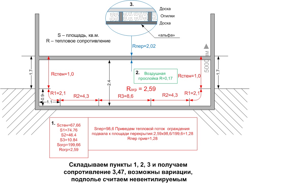

В приложении "Я" СП 23-101-2004 Грунт делится на двухметровые полосы от границы с поверхностью
Первая полоса 0-2 м - 2,1 кв.м*С/Вт
2-4 м -4,3 кв.м*с/Вт
4-6 м - 8,6 кв.м*С/Вт
дальше - 14,2
Переход вертикальной стены в горизонтальную значения не имеет, считается общая длина стены в вертикальной проскости.
Посчитать площадь полос и получим несколько участков с разным сопротивлением, затем, имея разность наружной и подвальной температуры, суммируем теплопотери.

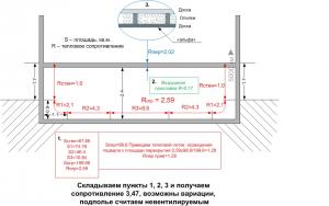

Но если считать теплопотери стен и пола в подвале по зонам (как на картинке в 1-м посте), то получается, что все это теплопотери, а теплопритоков нету. Но если температура воздуха в неотпапливаемом подвале +(3...5) С, а температура грунта под полом +(7...10) С, то что тогда ?
Должен выполняться такой баланс неотапливаемого подвала (теплопритоки = теплопотерям):
Q1 = Q2 + Q3 +Q4 +Q5 +Q6,
где Q1 - количество тепла которое которое поступает в подвал с первого этажа через пол;
Q2 - теплопотери через пол подвала;
Q3 = Q4 = Q5 = Q6 - теплопотери через стены подвала, равно для случая когда помещение подвала квадратное (10х10 м).
Q1 = K1 * F1 * (20 - Tподв.)
Q2 = K2 * F2 * (20 - Tср.грунта под полом)
Q3 = K3 * F3 * (20 - Tср.грунта за стеной)
Q1 = Q2 + Q3 +Q4 +Q5 +Q6;
Q1 = Q2 + 4 * Q3;
K1 * F1 * (20 - Tподв.) = K2 * F2 * (20 - Tср.грунта под полом) + 4 * K3 * F3 * (20 - Tср.грунта за стеной)
Из этого уравнения с 1 неизвестной находим Tподв.

Нужно составить баланс тепла подвала, методика есть в каком то СП по теплотехнике непомню..
Проще говоря - примете температуру в подвале Х (любую какую хотите , +5 например) , просчитайте потери тепла из подвала на улицу, а потом потери тепла из 1го этажа в подвал. Методом подбора определите эту температуру чтобы потери из подвала на улицу и из 1го этажа в подвал были равны.
По науке надо делать тоже самое, только решая систему уравнений с одной неизвестной - температура подвала.
ваши слова "ТЕПЛОПОТЕРИ = ТЕПЛОПРИТОКУ (итерациями подобрать нужную температуру)."
"ВОПРОС: кто как поступает в случае расчетов и утепления пола над неотапливаемым подвалом ? "
нормы просят считать температуру в подвале ТОЧНО и выбирать утеплитель с учетом нее.
