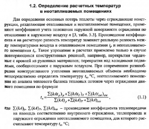

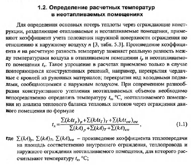

yarikmag
сообщение 28.12.2014, 18:52
Сообщений: 7
Регистрация: 14.6.2014
Пользователь №: 236663
из книги "теплоснабжение и вентиляция", Хрусталёв, Кувшинов, Копко. может поможет

сообщение 28.12.2014, 22:35
Сообщений: 65
Регистрация: 7.1.2012
Пользователь №: 135172
Определяем удельные значения сопротивлений. Например: перекрытие 2, воздушная прослойка 0,17, крыша 0,2. Сопротивление теплопередачи от воздуха к потолку 0,17 на наружной границе крыши порядка 0,05. Это все в (кв.м*к)/Вт
Суммарное сопротивление 2,59. Температура на улице, к примеру -6 и в помещении 20.
Получается приблизительно следующая картина:
воздух в помещении +20,0
потолок +18,3
перекрытие -1,7
крыша снизу -3,4
крыша сверху -5,4
наружный воздух -6,0
Однако несовпадение площади перекрытия и крыши требует определенного перерасчета, а если чердак проветривается, то вааще...
SVKan

Кроме уже названной в теме книги "Теплоснабжение и вентиляция", Копко, вопрос про определение температуры на холодном чердаке разобран в "Строительной теплотехнике ограждающих частей здания" Фокина.
3 глава - расчёт температуры в ограждении. Там же пример расчёта.
