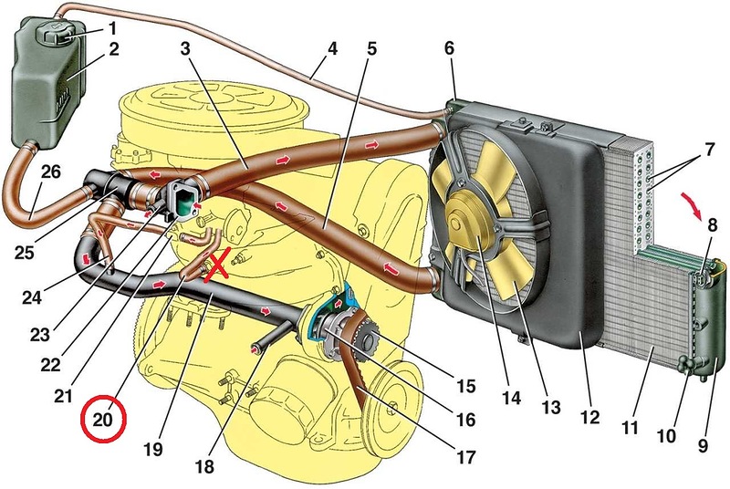

Здравствуйте! Хотел задать вопрос который меня очень интересует специалистам. Имеется система охлаждения двигателя авто. Мне стало интересно узнать параметры системы при работе двигателя. Система закрытого типа с расширительным бачком в котором имеется крышка с выпускным и впускным клапанами. Выпускной поддерживает избыточное давление в системе. Также имеется центробежный насос, сам двигатель с рубашкой охлаждения куда насос в первую очередь гонит охлаждающую жидкость, радиатор основной и отопителя, термостат и шланги. Расширительный бачок расположен выше всех элементов в системе. Я подключил манометр прямо перед входом насоса и стал наблюдать что будет происходить при нагревании. Понятно что при нагреве давление постепенно увеличивалось и при 90 градусах оно было около 0.3бар относительно атмосферного, но стоило увеличить обороты двигателя и соответственно насоса как давление падало вплоть до 0, к сожалению нет мановакууметра поэтому не знаю было ли оно отрицательным. Также когда в бачке например минимальный уровень жидкости при 90 градусах и холостых оборотах двигателя давление около 0.2 бар, а если в бачке максимальный уровень то давление уже около 0.4 бар. Почему так происходит? И что самое интересное сдвигается порог падения давления перед насосом при максимальном уровне в бачке, т.е. чем выше уровень в бачке тем выше нужны обороты насоса чтобы приблизить стрелку манометра к 0. Это имеет отношение к вакууметрической высоте всасывания о которой я читал?

Значится так:
1. Нормальное давление в системе охлаждения ВАЗ 2108 порядка 0.9 бар!
2. Если это не так, то надо проверить герметичность системы, подав в неё сжатый воздух в холодном состоянии. По результатам теста при отсутствии наружних/внутренних утечек надо заменить пробку с клапаном на расширительном бачке.
3. При работе на атмосферном давлении (с открытой пробкой) перестаёт нормально функционировать вентилятор охлаждения радиатора - по лету начинает кипеть при абсолютной исправности датчика/реле и т.д. (нарушается циркуляция ОЖ внутри радиатора).
4. Делать какие-то выводы и рассуждать о кавитациях в неисправной системе ... как-то ... cool.gif

Цитата(Pavel-1986.. @ 4.1.2015, 23:42) *
...Система закрытого типа с расширительным бачком в котором имеется крышка с выпускным и впускным клапанами.
здесь ошибка. В бачке только дыхательный клапан, а впуск\выпуск регулируется перепускным клапаном на радиаторе в точке подключения бачка. Давление выросло - клапан открылся и сбросил в бачек. И наоборот. В нормальном состоянии бачек не соединен с системой и никак уровень в нем не влияет на ее работу. Хотя, конечно, допускаю и существование другого типа систем

v-david, вы все верно рассказали, но рассказали про классическую систему охлаждения которая применяется например на наших жигулях с 1 по 7 модель, на переднеприводных авто бачок участвует в работе и крышка с двумя клапанами как и писалось ранее.
AVFRZN речь не про это совсем, система абсолютно исправна и герметична и работает идеально, то давление про которое я пишу возникает на 90 градусах, после этого у меня срабатывает вентилятор, если греть положенные 100 градусов то думаю давление 0.8-0.9 и выйдет. Мне просто интересно стало поэкспериментировать с давлением и понять в подробностях что от чего будет зависеть.

СО авто для проверки прессуют на 1.5бар. при 2.0барах +/-, кажется, должен сработать клапан в крышке бачка.
стат.давление в бачке зависит от того в каком состоянии затянули пробку бачка, от начального уровня и наличия в системе воздуха.
при холодном заполнении до минимального уровня без воздуха стат.давление в прогретой системе будет максимальным. если на горячую сбросить давление, да еще и бачок под пробку залить - то давление будет минимальным.
никаких чудес. простая физика.
