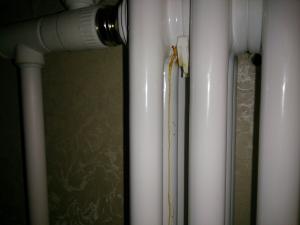

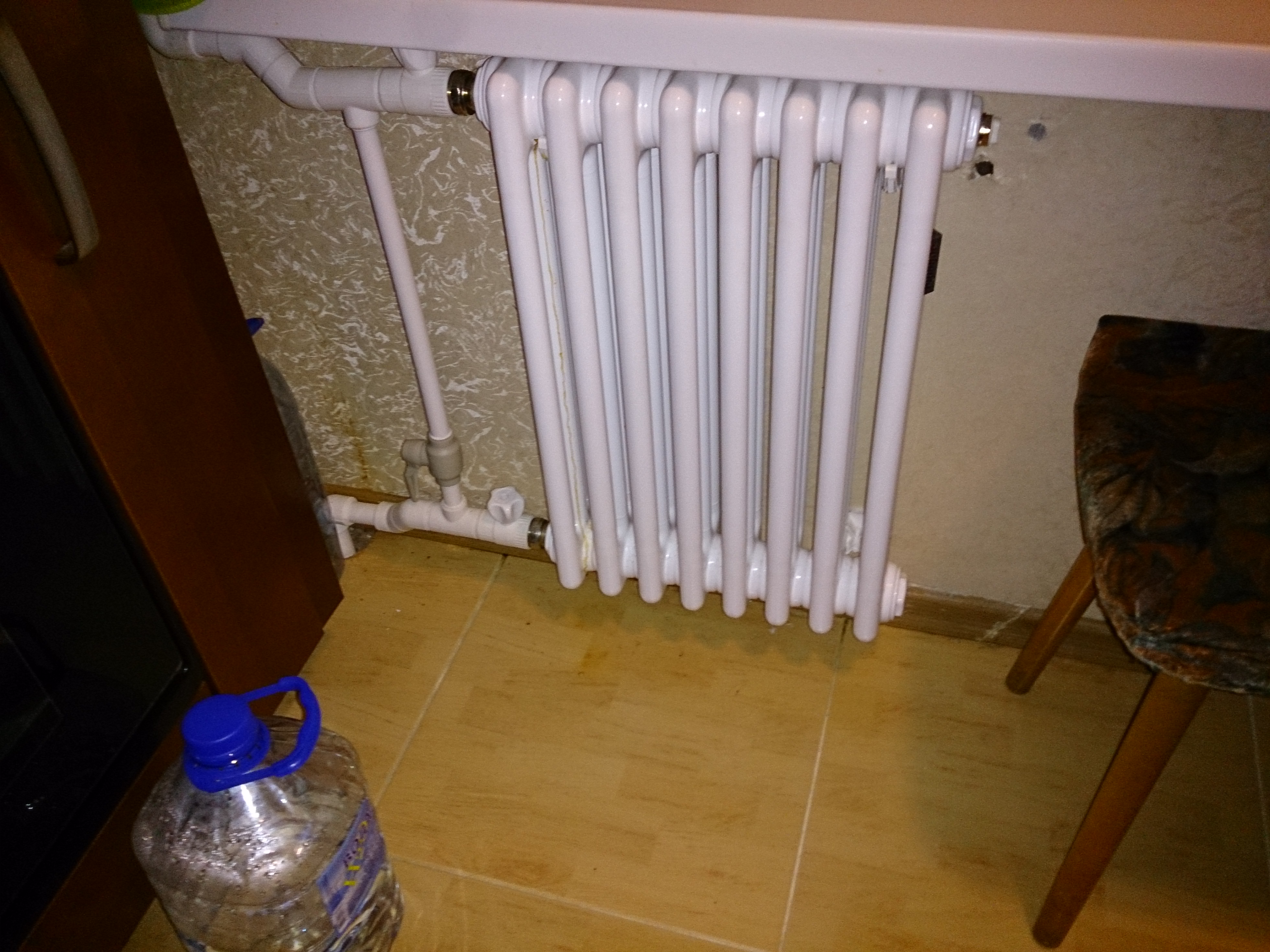

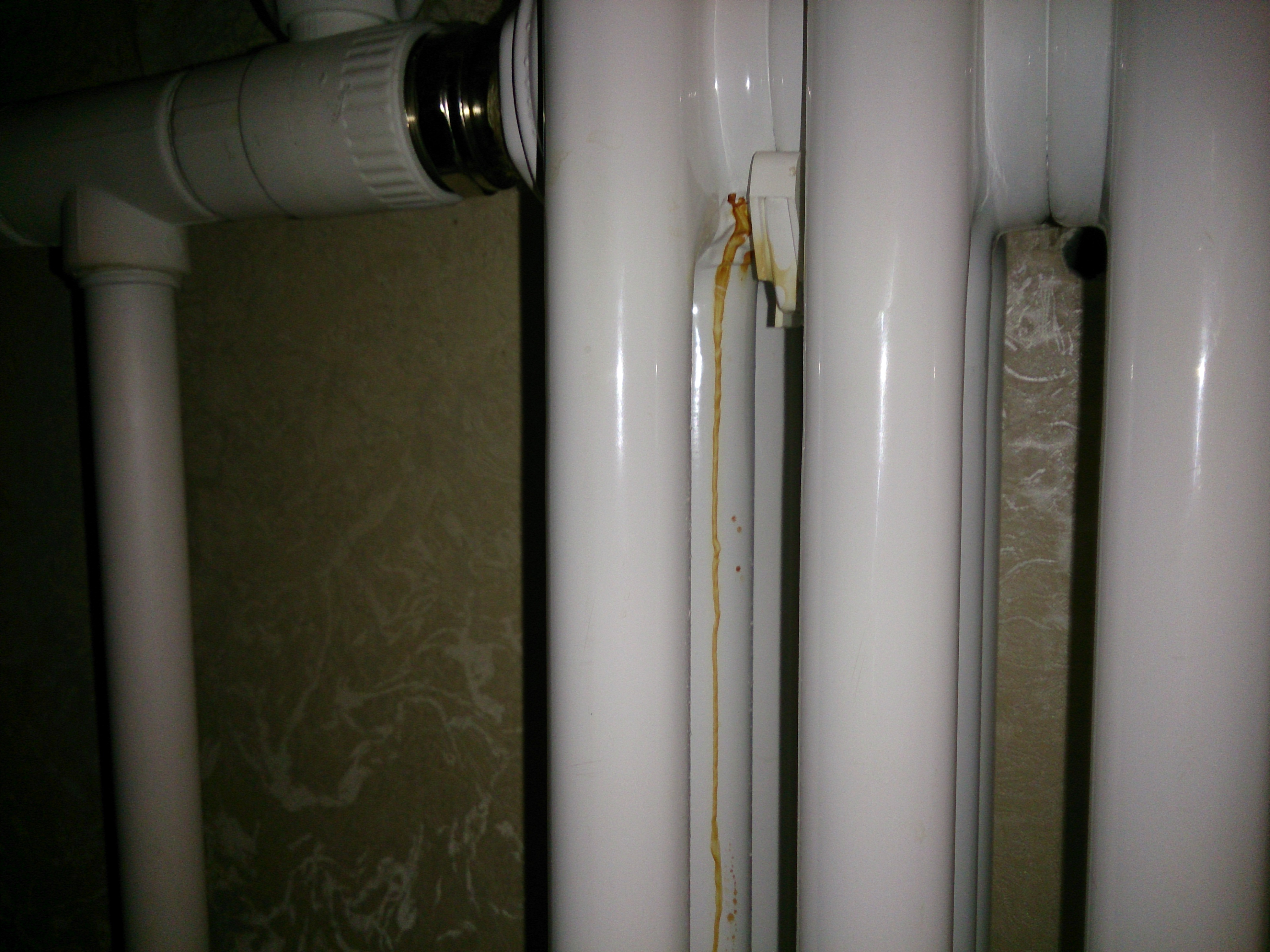

Каждый год у нас рвет батареи отопления. Сначала были чугунные - свищи были каждый год по несколько штук. Потом поставили биметалические (алюминевые наверно) они стали забиваться.
Последний раз в марте 2014 поставили немецкие стальные батареи, которые в другом городе МО стоят без проблем уже 3 год. Эти батареи также прорвало меньше чем через год, т.е в ноябре-декабре 2014. Сначала потекла одна, а через пару недель вторая. Данные батареи заменили по гарантии, сейчас у нас стоят 3 таких новых батареи одна новая, и два по гарантии.
Очень не хочется повторения данной проблемы, так как ремонт из-за потекшей батареи нам никто не оплачивает. Хочу проверить на экспертизе качество воды, подсказали что она должна соответствовать качеству воды для закрытых систем отопления. Подскажите как действовать в подобной ситуации? Может для начала потребовать УК предоставить документы на теплоноситель? Как часто УК должна производить экспертизу? Каким стандартам и Снипам должна соответствовать вода? Где проводят такие экспертизы если я сам хочу проверить? Может еще какие причины есть для появления свищей, токи итд опять же как это доказать кто занимается подобной проверкой?
Некоторые подробности:
Московская область, бывшая военная часть. Все дома у нас отапливаются своей котельной. Постепенно все стояки по квартирам и подводку к радиаторам заменили на полипропилен, хотя железные трубы стояли и не текли. Радиаторы были разные и со всеми проблемы, либо ржавеют и текут, либо забиваются. Подозреваю, что радиаторы текут у многих в нашей бывшей военной части. Так как слесаря как то говорили, что вот у вас сейчас поменяю и дальше пойду там у 1-2 еще прорвало радиатор, ну да без работы не останутся. На вопрос почему так происходит чешут голову и невнятно мямлят что причин нет, ну бывает. Меня слесаря пытаются избегать и не общаться по возможности, может вопросов задаю много. В паспорте на радиатор указано "Пригодны для подключения к водогрейным приборам согласно DIN 18380 для качества воды согласно VDI 2035" Делают их судя по рекламе для Российских условий.

С водой у Вас, автор, проблемы, я бы начал с химанализа.

Похоже на электрокоррозию. Попробуйте зачистить кусок радиатора до металла и кинуть провод до гарантированно заземлённого элемента - чугунной канализационной трубы, арматурины в стене, или даже на улицу выкинуть и прут вбить на 1,5 метра и между этими двумя местами мультиметром померьте на постояном токе (DC).

1. кислая вода.
2. завоздушеность радиатора. Это возможно на последнем этаже в отопительный период при низком давлении в системе.
3. летом пустая ( без воды ) система отопления.
4. Электрохимическая коррзия. Материал радиатора разрушается из-за ионов материалов магистралей или котельной. Задайте вопрос производителю радиароров, они это лучше знают. Но именно заводу не продавцу.

Возможны два варианта. Первый - низкий рН теплоносителя (кислая реакция). Второй - отсутствие деаэрации на источнике теплоснабжения (высокое содержание кислорода). Оба анализа делаются в лаборатории котельной.

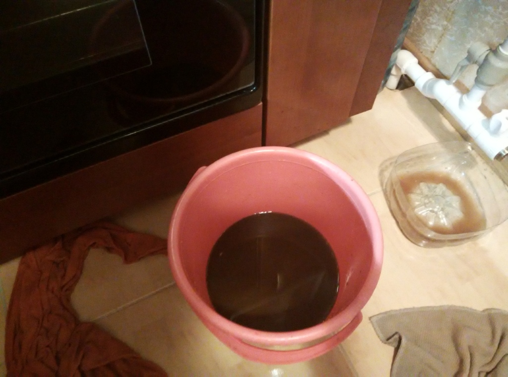

Рыжая вода - ответ на Ваш вопрос. Более того, у вас еще и разбирается вода из системы, похоже на разные нужды. Если воинская часть то подпитка - из водопровода, или открытого бака 99%.
Ну а...Если так - то хоть ляжте и поволяйтесь ничего не измените. На кислород ВЫ сами воду не отберете, нужно химика на место тащить. Хлорирование тоже не исключено.

Сходил в котельню, пообщался с начальником и с женщинами. Показали что откуда куда. Вода поступает из водокачки, они ее умягчаю, потом деаэрируют и пускают в трубы. Посмотрел журнал испытаний воды вроде жесткость в норме, кислород тоже мериют и кислотность. На содержание соединений железа и прозрачность не увидел чтобы тестировали.
Так же мне сказали, что тоже у многих рвет батареи полгода-год, или забиваются. Говорят поставить чугунные, но и они ржавеют, не через полгода конечно но все равно ржавеют. Справку могут дать но только по тем параметрам которые измеряют, а измеряют как уже сказал: жесткость, кислород, кислотность. И наверно соглашусь с тем что насосы и трубы до домов уже давно проржавели если бы проблема была в этом.
Также ходил в ЖЭК. Про то что должна быть система уравнивания потенциалов они не в курсе, вообще удивляюсь как люди с такой квалификацией работают в УК. Спросил заземлены ли батареи, мне ответили что внизу стояк заземлен, то что трубы полипропилен и связь с батареей теряется начальницу не смутило.

у нас котельня нагревает и дальше отдает в трубы по гарнизону. Зона ответственности котельни заканчивается трубой из котельни, дальше все вопросы к УК.
Цитата(ssn @ 17.2.2015, 0:51) *
вот странная ситуация. а разве система отопления это не общедомовое имущество? т.е. это не собственность жильца. это зона ответственности УК. разве нет?
Общедомовых тепловых пунктов у нас нет, воду для отопления и горячей воды подготавливает котельня.
Вчера прорвало новую батарею, которую поставили пару месяцев назад прям перед новым годом.
