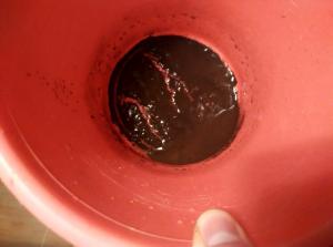

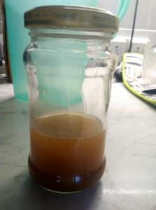

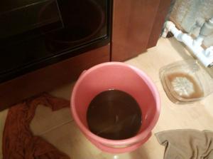

При замене стальной батареи на биметал сливали то что в ней:
После того как поставили новую батарею биметал через неделю снова снимали вода черно ржавая:
Биметал у нас забивается и перестают греть секции с дальнего нижнего угла, видимо забиваются этим черным осадком. Собственно по этой причине и ставили новые стальные батареи, думали не будут забиваться но их одну за одной рвет. Сейчас снова биметал ставить собрались, но их походу будет забивать. Искали куда обратиться чтобы теплоноситель проверили, так и не нашли. Ну нет у нас видимо специалистов. Все на авось делается. ТСЖ кивает на котельню, а с котельней у меня нет договора, на словах у них все ОК.
Как в анектоде про суслика, который всё съел - в следующий год посеем 100 Га - жри нехороший зверек.
Поставьте чугунный радиатор - там нечему забиваться.
дак ещё раз.. батарея у вас дома это не ваша собственность. это собственность ТСЖ, или другой управляющей компании. если она ломается - течёт, то это проблема именно эксплуататоров (ну если только не вы её специально сломали). выкатывайте им стоимость ремонта от прорыва и прочее. пусть работают. вам самому не под силу решить вопрос водоподготовки в котельной. а судя по количеству грязи, именно в этом и есть главная проблема.
