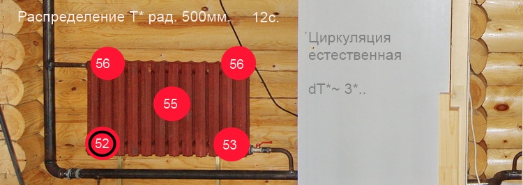

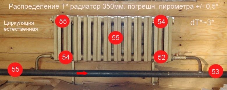

Цитата(Lyko @ 28.1.2015, 4:30) *
По "факту" не интересует?
Сильно сомневаюсь, что такое может быть, что изображено на Ваших фото.

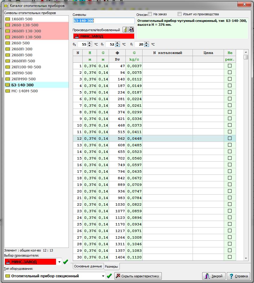

Допустим, тепловой режим радиатора на правом фото 55/52/20. И допустим, что он Минского завода БЗ-140-300.
Тогда для обеспечения такого режима, массовый расход через 12 секций этого радиатора должен быть 0,0448 кг/с или 329 литров/час.
В то же время Вы пишете, что в системе, с которой сделано фото, и цифры нанесенные вручную на фото сняты с системы во время гравитационной циркуляции.
Тогда скажите, какой же гравитационный напор в этом циркуляционном кольце в Паскалях, что обеспечивается такой расход через показанный Вами ОП? И какие циркуляционные потери давления в этом кольце?
Думается, что либо цифры температур на фото нанесены не соответствующие действительности, либо система Вами показанная вовсе не с гравитационной циркуляцией функционирует.
А как расход определили? Мощность (теплоотдача) вроде не озвучивалась...
Inchin
сообщение 28.1.2015, 15:51
Сообщение #38
Сообщений: 1664
Регистрация: 22.1.2014
Из: Пенза
Пользователь №: 220488
С помощью программы Аудитор СО 3.8
Предположив, что температура окружающей среды +20. Раз есть указанная разница температур подачи и обратки, значит есть и теплосъем. Который зависит еще от температуры окружающей среды, которую принял за +20
Есть обобщенная мудрость - теория поверяется и (проверяется) практикой.
Если предполагаемый расход (0,044 кГ/с) - правда, то это всего лишь ~ 0,13 м/с в трубах подводок Ду20. Общей длиной ок 0,6м..
Далее, в радиаторе, "оцифровывается" только процесс цирк. давления ЕЦ. И насос в этом никакого участия не принимает
(его просто нет). Чтобы считать, для него (!) потери давления в приборе.
А процесс определения "естественного" затекания в радиатор, как пишут, -..связан с извлечением неявных корней 3-й степени в формуле...
т.е. никто его не знает.
Сообщение отредактировал Lyko - 29.1.2015, 1:33
Lyko
сообщение 29.1.2015, 2:06
Сообщение #40
Сообщений: 355
Регистрация: 2.1.2010
Из: Ростов-на-Дону
Пользователь №: 43583
А, простите, на кой ляд (?) мне .."циркуляционный напор в паскалях", когда СО смонтирована и гонорар получен? А заказчица ..прыгает от радости 4-ю зиму.. clap.gif
"Паскалей там" может быть и ..4. Однако обьем расхода в гравитационной зависит не от "констатации" сопротивлений, в "граммах", а от сопротивлений созданных (руками), при котором даже 2 Па будут давать, например 362 л/час.
И в силу сложности расчета гравитационного коэфф. затекания, проще и без головных болей - принять работу прибора "по факту".
Вас же, по-знакомству, могу связать в известном интернет-"ресурсе", с ней непосредственно. Ибо вашим "сомненьям", имхо, год, как..
Дама - физик по образованию, пирометр ее собственный и замеры дают одинаковую дельту на 3-х радиаторах. + котел и трубы.
С ней и поговорите. Правда, дама весьма остра на язык, с намеками на ..присутствие насоса и прочих "фейков" - может ответить .."нетранспарентно". blink.gif
Да не сомневайтесь, у нас полно тепловизионных снимков с такой обвязкой. Кажется, что "такого не может быть" - однотрубная система, замыкающий участок почти с нулевым сопротивлением, подводки к ОП с арматурой и отводам. Вроде бы затекать воды мало должно в радиатор и должно быть расслоение температур. Но этого не происходит. Науке коэффициенты затекания для таких обвязок неизвестны, а практике - очень даже известны. У нас в одном районе местные умельцы все детсады и школы так переделали - однотрубная ветвь Ду 50 и радиаторы. И всё работает.
То, что система гравитационная или насосная - принципиального значения не имеет.
Понятно... А если принять +25? smile.gif Не зная точно, расход модно "насчитать" практически какой угодно...

К Шпилька...
Сопротивление радиаторов меняется в зависисмости от типа от нескольких паскалей до нескольких десятков паскалей, у конвекторов - до нескольких сотен паскалей. Это данные расчетов по различным рекомендациям типа ВИТАТЕРМ и т.п. Для радиаторов можете приближенно взять КМС 1,5 (вход + выход жидкости в большой объем).
Если у вас система с терморегуляторами в обвязке отопительных приборов, то вообще сопротивлением прибора можно пренебречь.
На фото затекание в прибор обеспечивается гравитационным давлением через "малое циркуляционное кольцо" (через прибор). Оно очень маленькое (порядка нескольких паскалей), но компенсирует такое же маленькое сопротивление подводок (с тройниками на ответвление) и самого прибора (из-за очень низкой скорости теплоносителя). Сопротивление замыкающего участка можно принять равным нулю (из-за еще более низкой скорости теплоносителя в нем). При желании можно попробовать посчитать. Общее уравнение для узла обвязки прибора: сопротивление подводок (с тройниками на ответвление) и прибора минус гравитационное давление через прибор равно сопротивлению замык участка (с тройниками на проход). При расчете нужно знать КМС тройников, что в ряде случаев проблема...
