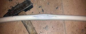

Здравствуйте!
Прошу помощи зала, может кто сталкивался.

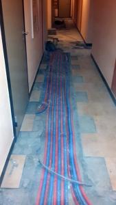

В 2012-2014гг монтировали мы три одинаковых 16-ти этажных жилых дома.
Разводка отопления и водоснабения горизонтальная, по полу, из тех.ниш в коридорах.
Подобных объектов, наверное в нашем городе сотня.
Запускаем, сдаем, дальше работаем, но через полгода эксплуотации на последнем домике начинается неприятное приключение.
Лопаются металлопластиковые трубы. Со всеми вытекающими.

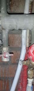

Разрывы происходят и на горизонтальных участкаи в стяжке и на вертикальных после водосчетчика.
Длится это уже 5 месяцев. За это время 35 разрывов.
Лопается только холодная вода. Хотя отопление и горячая вода выполнены из той же трубы.
Разрывы были на 1, 10, 11, 12, 13, 14, 15 этажах.

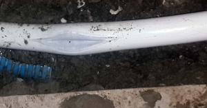

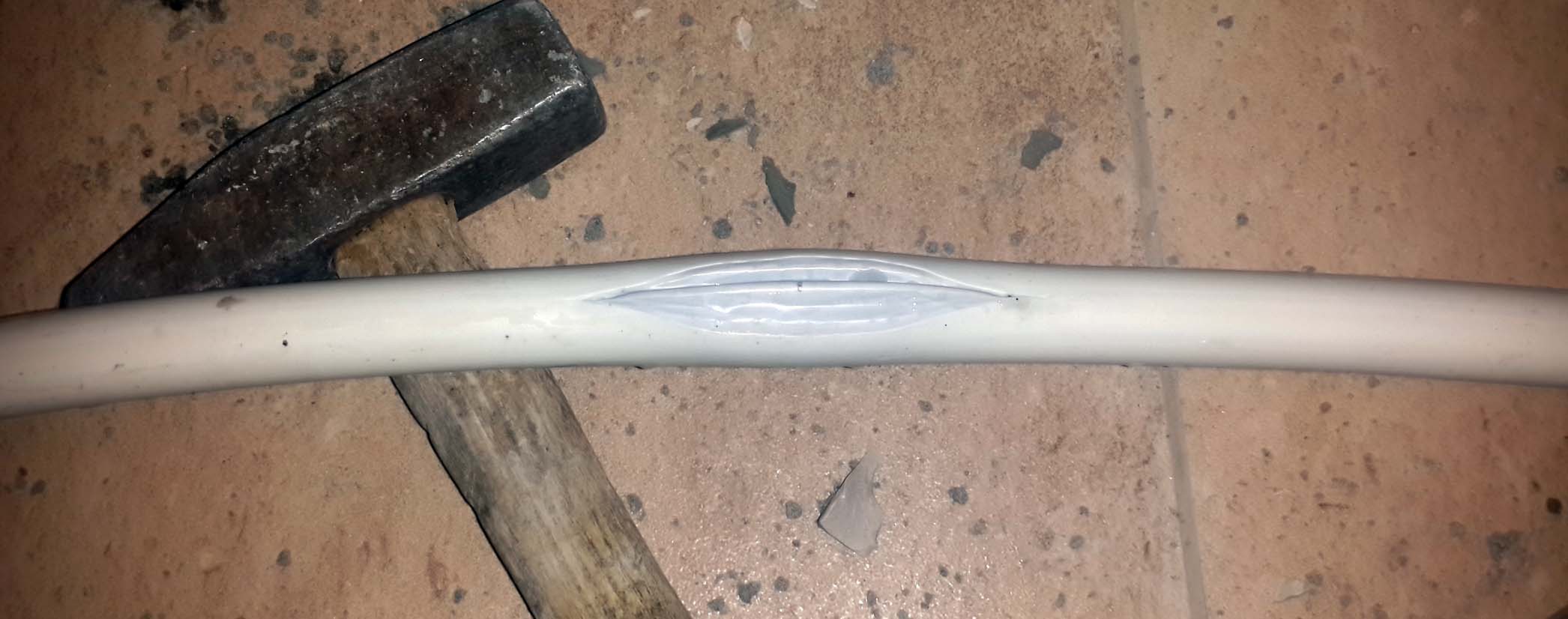

Места разрыва представляют из себя некие вздутия, пузыри примерно по 10 см.
Вздутия образуются хаотично и без явной на то причины.
Сняли стяжку одного этажа. Оголили трубы 9-то квартир. Обследовали. Вздутий не было. Через неделю выросло и лопнуло два пузыря.
Труба по проекту, дорогущая, и поставщик и производитель приходили, смотрели, говорят настоящая, не подделка. Отправили образцы на завод изготовитель, может быть что-нибудь напишут, скорее всего какую-нибудь мутату неочевидную.
Давление сколько наблюдали нормальное, создается повысительными станциями Вило. Две зоны 1-8, 2-16. Станции повышают давление одновременно и в холодной и в горячей трубе. После станции есть (по проекту) аварийные клапана на 5,5 и 7,5 атм соответственно. Проверили. Работают.
Сами взяли демонтированную трубу 5м, накачали 20 атм, стоит неделю и ничего с ней не происходит.
Сдали в лабораторию. Ответ - отличная труба, выдержала все испытания.
А пузыри тем временем продолжают появляться.
Если бы мне дали такой образец и спросили почему труба лопнула, я бы не задумываясь ответил, что это последствие разморозки, возможно многократной.
Но, вода в эти трубы первый раз попала летом, с началом эксплуотации. При монтаже производилось только пневматическое испытание.
Собственно трубы при монтаже и к коллектору не подключались. Их подключили летом при монтаже водосчетчиков. Можно, предположить что, где-то, кто-то, чего-то, зачем-то налил и оно как-то замерзло, хотя отопление работало, допустим дверь на ночь не закрыли на этаже. Но с накопленной статистикой это как-то не стыкуется.
Вообще, кто знает - если всётаки труба была разморожена, то могут образовываться вздутия и разрывы через полгода-год?
Извиняюсь за длинный рассказ. Но для меня это просто полтергейс. И никаких идей.
Заранее благодарен.
Егор.

По фото "пузырей" почему-то не вижу... Вижу "разошедшуюся" от давления трубу, скорее всего, в местах глубоких царапин или надрезов - шитый полиэтилен очень не любит концентрации напряжений...
"Пузури" это лирическое описание. Когда это место под давлением действительно похоже на пузырь, на внешнем слое пузыря образуется маленькая дырочка 1 мм в диаметре и из неё текет. Если внешний слой разрезать то видно разошедшийся аллюминий по сварному шву (5-10 см) и порыв внутреннего слоя пластика. И всё это смотрит наружу. Внешних царапин нигде нет. Трубы монтировались в защитном кожухе.
Про сшитый полиэтилен не понял. Это металлопластик. Или имеете в виду внутренний слой?
Про концетрацию напряжений сомнительно. Разрывы есть и на прямых участках в стяжке и в 10 см от водосчетчика. Прямых участков длиньше 5 м нет, что вроде как соответствует СП. Все разрывы только на холодной воде, а рядом идут отопление и гвс, в них внутренние усилия проявились бы раньше наверное.
Речь идет о каком-то свойстве или дефекте который проявляется на холодной воде. Хотя тоже бред какой-то.
Так это фото разрезанных пузырей? Тогда моя мысль неверна...
Если разошелся сварной шов, а не порвался, то это признак производственного брака.
Возможно и сам пластик низкого качества, с повышенной жесткостью и хрупкостью, которая проявляется при низких температурах (холодная вода) - он трескается, а на горячей воде он сохраняет свою пластичность, поэтому и нет разрывов на ГВС и отоплении.
