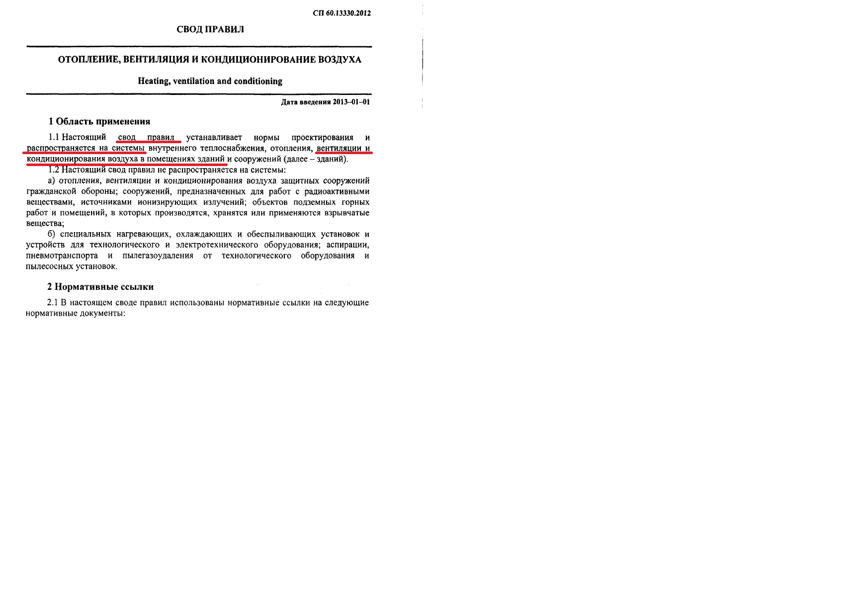

Цитата(ИОВ @ 10.2.2015, 19:38) *
Ув. baniffaciy, попробуйте прочесть в таком виде, чтобы понять о чём там речь:
Настоящие строительные нормы распространяются на системы:
- теплоснабжения,
- отопления,
- вентиляции
- и кондиционирования воздуха
в помещениях зданий и сооружений.
Великий и могучий.
Я так понимаю есть системы теплоснабжения, отопления зданий и сооружений....а так же и системы вентиляции и кондиционирования воздуха в помещениях все тех же здание и сооружений rolleyes.gif
Хотя, так как Вы выделили, смысл несколько иной.
Полагаю, согласитесь, что если в здании несколько систем отопления (в современных многофункциональных зданиях сплошь и рядом), то речь тоже будет идти о системах отопления помещений/групп помещений, а не здания в целом.
Великий и могучий.
Это всего лишь пункт ВВЕДЕНИЯ в котором говорится на какие системы распространяется СНиП- как там можно читать по другому-то!
Область применения если быть точным
