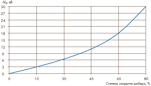

Какие перепады давления на дроссель-клапане допустимы?
Из полезного нашёл:
http://www.abok.ru/for_spec/articles/12/2468/5.gif

Цитата(yegres @ 12.2.2015, 11:51) *
Из полезного нашёл:
Кстати совет из статьи при необходимости ставить последовательно два ДК проверен практикой, рекомендую.

Уже много раз постили эту тему: 2.7:1
