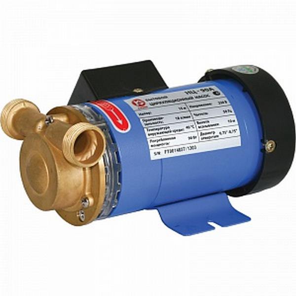

Нужен небольшой (40 л/ мин, напор до 4 м, до 100 Вт) циркуляционный насос эконом класса с мокрым ротором с явным способом крепления (скоба, фланец и т.д, кроме опирания на трубу ) , например с таким.
Нашел похожий для 18 л/мин и напора 10 метров вод. столба. Обеспечит ли он при меньшем напоре циркуляцию 40 л/мин?
PS: независимый от труб способ крепления принципиален

Характеристику насоса приложите

напор до 4 м
производительность от 40 л/ мин при напоре 4 м
мощность до 100 Вт
220В 50Гц
ссылка-1
и
ссылка-2
у первого подходит все, кроме способа крепления
у второго подходит способ крепляния, но производительность мала

Если объект не сдаточный и неподнадзорный, то что мешает из уголков, пластин, профилей малого сечения изготовить крепежное устройство для насоса без такового?

Вырезали бы крепление фрезером, но мешает лаконичность конструкции насоса - под винты крепления кожуха статора снаружи практически не подлезть - место только под шайбы 9 мм. Под площадку с электрокоробкой тоже - обмотка присоединена на раъеме и его глубина ограничена
для асинхронного двигателя и уменьшении э-магнитного скольжения из-за малой нагрузки,
можно рассчитывать на прирост в % примерно на величину скольжения

А что мешает закрепить насос на трубе? Сделайте кронштейн для трубы и закрепите саму трубу рядом с насосом. Насос небольшой, нагрузки незначительные. Не пойму в чем проблема?
Проблема в креплении насоса, труба стальной сильфон

Так сделайте на входе (выходе) насоса отрезок трубы (5 - 10 см) с резбой и закрепите эту трубу к опоре хомутом.

Нет такой возможности.
Если у кого есть совет по теме - модель насоса с креплением независимым от трубы и производительностью 40 л/м , прошу написать.

Вряд ли насос с такой производительностью выпускают с отдельным креплением. Как вариант - колхозить. Предлагаю тогда закрепить хомутом через резину за накидную гайку насоса. Или делать фигурный кронштейн из листового металла под два болта крепления двигателя к насосу. Но болты надо будет заменить на более длинные.
