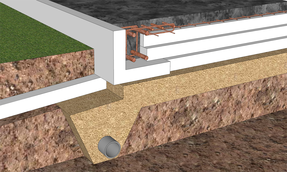

Меня прикалывает 300 мм пенополистирола в полу, срок окупаемости наверно лет 400 :-))
Да Вы знаете довольно не дорогое удовольствие. В этом районе сейчас все их применяют)
Всем спасибо за ответы )

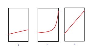

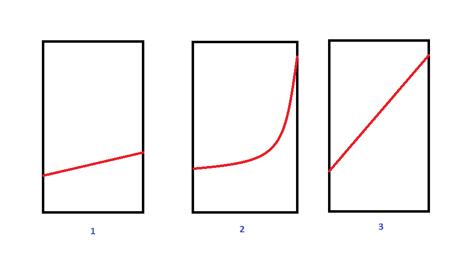

Надеюсь, ТС не обидится, что задаю свой вопрос в его тему. Так же дом 2-этажный, и так же расчет дал меньшие, чем ожидалось, теплопотери.
Поскольку дом не постоянной эксплуатации, поддерживаю в нем +7, на выходные грею первый этаж до +20. Расчет теплопотерь веду на каждое помещение, исходя из фактической температуры (везде стоят датчики), и только через наружные стены. Полагаю, что теплоотдача более теплого "донора" через внутренние перегородки учитывается в расчете смежного с ним "акцептора". Правильно ли такое допущение?
Расчетные теплопотери при +7 близки к фактическим затратам тепла (по счетчику газа), при +20 фактические намного выше. Значит ли это, что из-за разницы температур +20/+7 и высокой теплоемкости газобетона значительная часть тепла уходит на разогрев ограждающих конструкций? Чтобы "поймать" наступление стационарного режима, инсталлировал в середину стены датчик температуры. Действительно, идет плавный рост. Но коррелирует ли он с перерасходом газа, или надо искать другие источники потерь? Хочется хотя бы примерно оценить количества тепла для нагрева стены с режима 2 до режима 3.
Вроде бы для определения скорости выравнивания эпюры нужен коэффициент температуропроводности, а для определения количества тепла - теплоемкости, так? Кстати, из-за того, что дом находится в режиме 2, расхода газа совершенно не зависит от внешней температуры.
Сообщение отредактировал SergAG - 10.3.2015, 12:57
Ага... То есть еще и функция несъемной опалубки...
Это, конечно, хорошо, но что будет с домом, когда под его фундаментом и полом лет через надцать начнется разрушение утеплителя?
Не только... Думаю, что при +20 включается еще и вентиляция, которая сведена практически к 0 при +7...
А через крышу?
Конечно, на прогрев всей массы дома со всем его содержимым (это тонны), уйдет много тепла и, соответственно, газа. И времени для выхода на новый стационарный режим может потребоваться сутки-двое.
Ну, и как уже было отмечено, при возрастании перепада температур растут затраты тепла на инфильтрацию и естественную вентиляцию.
Да, это наверняка существенный вклад
Цитата(GraNiNi @ 11.3.2015, 9:51) *
Конечно это можно ускорить, если поднять температуру воздуха выше 20°С.
Ускорять не надо, воздух греется сравнительно быстро, хотя скорость нарастания неравномерная (уменьшается температурное напряжение радиатор-воздух).
Цитата(GraNiNi @ 11.3.2015, 0:57) *
А через крышу?
У меня неотапливаемый чердак, потери принимаю по перекрытию.
В том то и дело, что не сутки-двое! Я тоже раньше думал, что такой порядок. Но через двое суток наклон графика расхода газа не изменился. А поскольку он никак не реагирует и на внешнюю температуру, я и решил, что теплообмена с улицей через стены нет, а газ идет на их прогрев.
Для этого и поставил датчик температуры в стену, чтобы определить момент выхода на стационарный режим. После этого уже на нагрев стены газ не расходуется, только на теплообмен с улицей. Правильно рассуждаю?
Сообщение отредактировал SergAG - 11.3.2015, 11:18

Цитата(Лыткин @ 11.3.2015, 12:47) *
Теплообмен с улицей это и есть теплопотери.
В статическом тепловом режиме - да, только с улицей. А я про режим периодического протапливания, когда воздух в помещении уже прогрелся, а расход газа остается большой. В таком режиме нагрев стены после достижения нужной температуры воздуха тоже можно считать непродуктивными теплопотерями.
Периодическое протапливание это как регулирование т-ры на 2-х режимах (малое и большое горение). Потребление газа в среднем всё равно больше, чем при модулированном регулировании (режимы не эффективные).
GraNiNi
сообщение 11.3.2015, 14:52
Сообщений: 348
Регистрация: 28.10.2014
Пользователь №: 248987
А какая толщина стены - все слои?
SergAG
сообщение 11.3.2015, 15:28
Сообщений: 15
Регистрация: 9.10.2012
Пользователь №: 165962
Эээээ... Я всегда считал, что ограничение мощности котла с точки зрения КПД менее выгодно. Или это о чем-то другом?

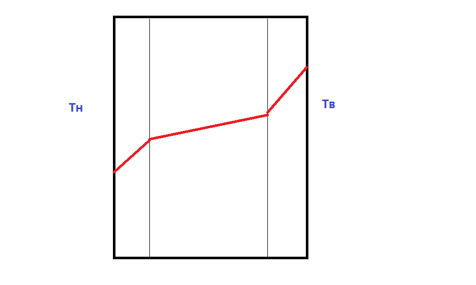

Газобетон "сертоловский" 300мм плюс снаружи 50мм ППС. Помещения первого этажа изнутри утеплены дополнительно 50мм ваты под гипрок. Знаю о разговорах про недопустимость такого утепления, но преимущественно зимняя эксплуатация в ближайшие годы побудила меня так сделать. В том числе для ограничения температуропроводности стены (чтобы быстрее был нагрев воздуха). Да и давно это было, году в 2002-2003, тогда про точку росы особо негде было читать.
В общем, в такой стене стационарный режим будет как на картинке, а динамический просчитать очень сложно. Но все равно, если говорить об "избыточном расходе", сам пирог не очень важен: теплоемкость ваты мизерная, а быстрее или медленнее будет израсходован газ на нагрев стены, не так важно. Важны средства, которые я на это затрачу
Сообщение отредактировал SergAG - 11.3.2015, 15:32
GraNiNi
сообщение 12.3.2015, 12:30
Сообщений: 348
Основную масса стены составляет газобетон, поэтому, в основном, на его прогрев и будет потрачено тепло.
При переходе на 20 градусный режим, потребление тепла (газа) сразу возрастет, в 3-5 раз и будет постепенно уменьшаться к равновесному значению - пропорциональному разности температур внутри и снаружи (примерно в 2 раза больше исходного). В вашем случае - из-за хорошей теплоизоляции стен на это потребуется не менее 5 суток.
