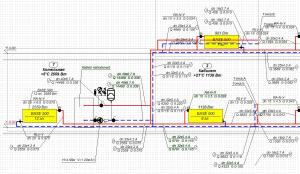

Цитата(Inchin @ 21.4.2015, 18:41) *
Вы понимаете, что такое циркуляционные кольца?
Вот их Вам и нужно балансировать, а не контуры. Контуры "сами будут сбалансированы", если Вы сделаете трубы нужным диаметром. В кольца входят в том числе и контуры.
Думал что понимаю, но теперь вижу, что нет, я думал что это одно и тоже, если нет можете объяснить на пальцах в чем разница?
Цитата(Inchin @ 21.4.2015, 19:46) *
AlBy, Попробовал разгрести, но только небольшую долю. Топологию нужно менять - однозначно, пытаться исправить неисправимое невозможно.
Посмотрите, может, пригодится чуть-чуть исправленный расчет.
[attachment=96891:AlBy_redVV_01.rar]
Спасибо, буду разбираться.

Inchin

AlBy, вот пример, где не нужны коллекторные группы -
Прикрепленный файл  AlBy_redVV_02.rar ( 9,64 килобайт ) Кол-во скачиваний: 239
Когда я рисовал свою СО первый раз, я сделал это примерно также, т.е. без коллектора, но из-за кучи ошибок, которые кстати есть и в этом варианте решил использовать коллектор.
Прикладываю вариант с исправленными вентилями, т.е. прямыми, а также слегка измененной топологией, пока получилось изменить только на первом этаже, скажите достаточно ли этого, или нужно переключить на верхнее по плану К1 плече и пару радиаторов в гостинной?
2. Исходя из плана второго этажа (вкладка файла К2) может подскажите как можно изменить топологию не пересекая трубой три дверных проема?
и еще вопрос, как же быть с возникшими ошибками: Слишком велики потери давления на арматуре RA-N-П и Слишком большое удельное падение давления на участке ...?
Последний вариант:Прикрепленный файл  AlBy_redVV_02.rar ( 9,9 килобайт ) Кол-во скачиваний: 223

Немножко подкорректировал, осталось две красные (как я понимаю критические) ошибки: Слишком большое удельное линейное падение давления на участке...
Действительно ли это критично?
Прикрепленный файл  AlBy_redVV_02.1.rar ( 9,96 килобайт ) Кол-во скачиваний: 215

Цитата(Inchin @ 22.4.2015, 19:17) *
Если в Вашем варианте гидросопротивление системы 4,01 м.в.ст то что мешало увеличить диаметры этих двух коротких участков длиной всего-то около метра до ПП40мм и получить гидросопротивление системы уже не 4,01 а 2,74 м.в.ст ??? Ну не насос же из-за этого ставить мощнее!
Да-а, плохо когда не зная теории пытаешься делать такие вещи, поправил диаметр этих участков и ошибки ушли. Спасибо!
Скажите можно ли сейчас, после моих доработок на основании ваших советов, считать эту схему жизнеспособной, или все-таки нужно менять топологию?
1. Поменяйте все термовентили с RA-N на RA-N UK. Будет эргономичнее и точнее будет терморегулирование.
2. Слабоват радиатор в пом.7. Слишком малое получается в нем остывание. Нужно прибавить секций.
3. Дроссельную шайбу у НСУ ТП лучше заменить на балансировочный вентиль.
4. На втором этаже добавил бы ОП. Нанес их на поэтажный план.
5. Не забывайте про кривую характеристики насоса в котле (у котла).
Подправил режимы контуров ТП и НСУ, теперь достаточно будет стандартного 6-ти метрового насоса в НСУ.
Диаметры труб изменил. Но, конечно, весь проект не перелопачивал и гарантий того, что не остались ошибки не даю. Там еще нужно с топологией разбираться (схема изначально не совсем верно нарисована в проге поэтому длины участков могут быть неверны в исходных данных), хотя это нужно было делать изначально.
Как бы сделал топологию изначально, тоже отобразил на поэтажных планах.
Вот файл проекта в моей редакции - Прикрепленный файл  CO_V02.1.2_redVV.rar ( 10,34 килобайт ) Кол-во скачиваний: 223
Хочу заметить, что этот проект изначально мною не делался. Обязательств по доведению этого проекта никаких на себя не брал. Поэтому никакой ответственности за неточности, ошибки и за любые последствия не несу.
Даже вот так бы сделал топологию - Прикрепленный файл  CO_V02.1.3_redVV.rar ( 10,32 килобайт ) Кол-во скачиваний: 219
А я и не пытаюсь возложить на вас какую-либо ответственность, я с вами договоров не заключал, и ничего никому не платил и следовательно вся ответственность на мне.
Ваши советы принимаю не слепо, а до тех пор пока считаю их логично верными. Кстати спасибо Вам большое за них.
Что касается топологии, я правильно понимаю, что вы предлагаете сделать два стояка, один как на схеме в котельной, и второй в Холле?
6 метров это с двойным запасом я так понимаю? ведь по расчетам 2,87м
Это крайне не желательно, из-за планировки комнат. К тому же в них по одному окну, потому они такие большие (2м). Я надеюсь это не критично, будет ли в этих комнатах 1 большой или два поменьше ОП?
Если не хотите конвективных сквозняков и линзы холода на полу, то рекомендую поставить. Т.е. критичен ли для Вас некомфорт - решайте сами.
Изменил топологию и добавил ОП, но осталось две ошибки причины возникновения которых мне не ясны. Прошу прокомментировать, т.е. подсказать как их устранить, в чем может быть причина?

Цитата(AlBy @ 23.4.2015, 17:59) *
Для того, чтобы стать грамотным и квалифицированным специалистом в любой области, требуется время и главным образом самообучение. А также практическое применение получаемых знаний непрерывно.
Поэтому, и прошу без обид, заниматься самообучением. Изучить учебники и их осознать. Тогда и вопросы сами собой отпадут.
Вот как думаете, можно ли научить стать кардиохирургом за пару дней выпускника средней школы?
У Вас не две, а гораздо больше ошибок. И критичных. И как-то мы с Вами странно соревнуемся. Убираю Вам ошибки десятками, а Вы их снова возвращаете в массовом порядке. Вот объясните хотя бы некоторые свои действия:
1. Поставил минимальный используемый диаметр ППр трубы 20мм. Вы вернули 16 мм. Вы где его купите?
2. Оптимизировал температуру смешения НСУ ТП, гидросопротивления. Вы вернули снова к ошибочному варианту.
3. И так далее.
3. И так далее.
Взял ваш последний вариант и изменил топологию на нем, в результате вместо двух ошибок программа выдала 68 критических ошибок.Прикрепленный файл  CO_V02.1.4_.rar ( 10,64 килобайт ) Кол-во скачиваний: 161
Забыл в гостинной радиатор переключить. Вот последний вариант: Прикрепленный файл  CO_V02.1.4_.rar ( 10,62 килобайт ) Кол-во скачиваний: 155
Думаю, что нет уже смысла смотреть этот следующий вариант. Вот показал на примере Вашего предыдущего варианта версии СО2.2. - Прикрепленный файл  CO_V02.2.1_redVV.rar ( 11,54 килобайт ) Кол-во скачиваний: 176
как нужно было делать. Переделывать дольше, чем заново сделать. У Вас оказалось даже помещения начерчены не в масштабе. Тогда участки труб программа воьзмет неверно. И это будет уже неверный расчет. Не могут быть перегородки нулевой толщины.
Считаю, что лучше переделать сначала. И уже правильно. Считайте, что на предыдущем Вы только обучались и проходили практику.
Для осваивание того же Аудитора (Данфоса) СО нужно было учиться на примерах, приложенных к установленной программе. Там показано, что и как нужно рисовать и размещать. Вот так и не хуже делайте.
Вот покажу свой проект, где можно посмотреть, как желательно делать - Прикрепленный файл  __008_2014______________.pdf ( 64,4 килобайт ) Кол-во скачиваний: 611
Прикрепленный файл  __008_2014___________________________1___.pdf ( 92,77 килобайт ) Кол-во скачиваний: 212
Прикрепленный файл  __008_2014___________________________2___.pdf ( 77,45 килобайт ) Кол-во скачиваний: 234
И для экономии на закупке арматуры, лучше используйте Джакомини СО или Герц СО. Их хоть можно будет в Аудиторе править и дорабатывать. В одной теме здесь на форуме объясняли кратко как можно отредактировать файл Данфоса в Ноутпаде, чтобы его можно было открывать в Аудиторе, но пробовал и у меня ничего не получилось.
Не удержался посмотрел. Но уже не стал разбираться, что Вы там такое сотворили, что не справится даже 8-ми метровый насос. Естественно, возникла куча критических ошибок. И конечно будут кавитационные шумы, если после Ваших действий на термовентилях перепад получается до 75 кПа.
Вот без обид, попытки править изначально неверную топологию, равносильны попытке поймать руками всех разбегающихся два десятка кроликов одновременно. Да и у программы есть много своих особенностей. Нужно в ней несколько сот часов потрудиться, чтобы примерно понять, по какому алгоритму программа действует. А если надеятся, что программа сама все расчитает - правильного результата добиться невозможно. Да и глюков у программы достаточно. Нужно несколько раз наступить на эти грабли, несколько раз почти готовый проект начать сначала (если только набираешь опыт), тогда приходит опыт. Ну или при имеющемся опыте, многие параметры сразу задавать вручную, как-то диаметры и типоразмеры радиаторов. Это тоже самое, что нельзя стать водителем авто только закончив водительские курсы имея наезд около 6-8 часов.
