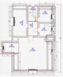

Скорость теплоносителя в системе отопления будет 0,6 м/с Q= 39,3кВт.
Хочу узнать Ваше мнение на то оптимальна ли данная схема отопления. Или возможно применить однотрубную систему отопления? По диаметрам пройдет или нужно увеличить? Радиаторы применены с тепловым потоком 170Вт

Я вообще схемы не увидел, как попало понатыканы приборы. Вам такие понятия как "магистраль", "ветвь", "стояк" знакомы?
Ну Вы прям строго начали это же предварительно все чтоб представление иметь о системе теплоснабжения помещений. Меня диаметры интересуют труб.
Магистраль здесь две самые толстые линии, ветвь (стояк) это от магистрали пошли две линии. На каждом стояке (ветви) автоматический балансировочный клапан, перед каждым прибором автоматический терморегулятор.

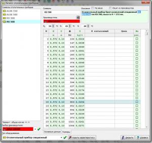

Хотите выложу последний свой проект, где заказчик вынудил также сделать для него тоже длинную "кишку"? smile.gif
И при пяти ОП на тупиковой ветке (тепловой поток всего-то 2853 Ватт), на первый ОП поступает теплоноситель с температурой +73, а на последний только +51 градус. Попробуйте пересчитать мощность ОП для режима подачи теплоносителя для первого ОП +73, а для последнего ОП - +51 градус. Пусть дельта Т, для обоих этих ОП будет 10 градусов. wink.gif

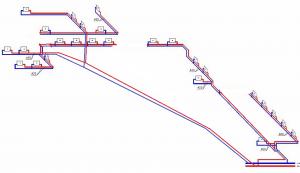

Зависит от того, теплоизолированы ли магистрали в помещениях, какой трубой выполнены и от скорости теплоносителя. Если магистрали не теплоизолированы, то при скорости теплоносителя в магистралях ниже, чем в однотрубной СО, остывание может быть очень большим. Но этого бояться не нужно. Просто выделяемое магистралями тепло нужно учитывать и использовать в помещениях. Т.е. магистрали, это распределенный вдоль теплозаграждений и "бесплатный" ОП работающий как "теплый плинтус".
Приведу пример -
Прикрепленный файл  __007_2014_________________2__.pdf ( 77,69 килобайт ) Кол-во скачиваний: 191
Прикрепленный файл  __007_2014______________.pdf ( 64,02 килобайт ) Кол-во скачиваний: 281
В примере на первый ОП на магистрали второго этажа, теплоноситель подается +73 (остывание в ОП 17 гр), а на последний по тупиковой ветке ОП теплоноситель приходит уже остывшим до +51 гр (остывание в ОП 10 гр). Т.е. при протоке по магистрали подачи этой тупиковой ветки теплоноситель остывает к концу ветки с +73 до +51 градуса.
Предлагаю Вам разбить топологию Вашей схемы на несколько тупиковых веток. Например так -
Естественно, пересматривайте и пересчитывайте все диаметры. Также думайте где трубы теплоизолировать.

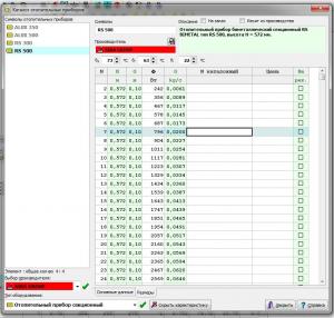

Мы скорее говорим о разном. Мы с Вами не знаем ни как проложены магистрали, ни как они теплоизолированы, ни общую дельту Т системы. И мы оба с Вами правы, но о разном.
Уточню о чем говорил. Представим для наглядности, что будут использоваться секционные радиаторы. Тогда, применительно к приведенному мною примеру, в случае если первый радиатор на магистрали будет работать в режиме 73/63/22, а последний в режиме 51/41/22, и нужно получить от обоих радиаторов одинаковое количество тепла по 800 Вт, то первый радиатор будет состоять из 7 секций, а последний из 18-ти секций. Длина тупиковой ветки в примере около 33 метров. А у топикстартера, чего-то от 70 до 100. Так что думаю, если топикстартеру не менять топологию, то в конце его тупиковых веток как раз и придеться ставить ОП мощнее раза в четыре.
Так, что совсем не фильм ужасов.
Т.е. потребуется секций в 2,57 раза больше. А в случае с топологией топикстартера, возможно и в 4 раза больше..

Что-то у меня аж челюсть отпала от удивления Вашим вопросом... Неужели моя схема похожа на однотрубную СО?
Схему гидравлики в ПДФ, приложенную к моему примеру откройте, если на приложенном этажном плане в джипеге, незаметно, что система двухтрубная тройниковая с тупиковыми ветками. Такая же как и у Вас.
П.С. ОП обвязывайте не "низ-низ", а "верх-низ".

Изоляция системы отопления будет в входных группах больше пока не где не предусматривал на данной ветке.
Вторую ветку изобразил сейчас скину тоже хотелось бы знать Ваше мнение.
Еще будет одна ветка на второй этаж
Кстати диаметр на новой ветке не 50 а 40
Сообщение отредактировал Леха 83 - 21.4.2015, 15:30

Показал же пример, как разбивать длинные тупиковые ветки на более короткие. Зачем же опять наперекор советам делаете все наоборот, делая систему неработоспособной?
Слишком длинные опять делаете тупиковые ветки. Представляете себе, что такое перепад давлений между магистралями подачи и обратки в точках подключения ОП к магистралям? Ответьте на этот вопрос, иначе дальнейшие советы будут "не в коня корм", извините.
Поэтому не советую делать столь длинные и тем более нагруженные ветки. Мало того, что раздуете беЗсмысленно стоимость ОП, так еще и сбалансировать ОП на ветках не сможете скорее всего, даже применив более дорогую арматуру, чем можно было бы по-хорошему.
Желательно на одну ветку не делать тепловой поток более 5 кВт. Если получиться меньше, то даже лучше.
Сразу бы показывали всю схему. Зачем время терять на рассмотрение несуществующих вариантов? Чтобы "слоники побегали"?
И уберите однотрубные участки СО из двух ОП. Это вообще неверный вариант.
Советую всю систему смоделировать и сделать тепло и гидравлический расчет в программе Аудитор СО (или его бесплатных фирменных версиях).
Или нанять грамотного проектировщика.
Это условие при котором идет циркуляция теплоносителя в приборе отопления. Соответственно давление подачи должно быть больше давления в обратке в месте подключения ОП.
По расчету выходит 50 киловатт с небольшим на вторую ветвь, если принимать что на каждую ветвь по 5 кВт то выходит надо мою ветвь делить на 10 частей что очень сомнительная перспектива.
Если все же предусмотреть однотрубную систему как думаете она справится с такими длинными и нагруженными ветвями?
Хорошо. Теперь осознайте, что этот перепад давлений будет уменьшаться к концу "кишки" (слишком длинной тупиковой ветки). И если в начале "кишки" у Вас будет, к примеру, перепад 20 кПа, то в конце может быть только 0,2 кПа. Вы просто не найдете такой арматуры, у которой настолько широк диапазон регулировки Kv, чтобы такую "кишку" было возможно сбалансировать (т.е. "увязать"-сбалансировать ц.кольца).
Ужас! Ну не сбалансируете Вы "кишку" с тепловым потоком 50 кВт!!! Хоть трубой ДУ50 (да хоть больше!) ветку ведите до самого конца ветки! Выше объяснил почему. Также уже писал, что к концу такой "кишки" температура теплоносителя упадет настолько, что ОП придеться ставить в 3-10 раз мощнее, чем в начале "кишки".
Про 5 кВт писал, имея в виду, не в обязательном порядке, а как то, к чему нужно стремиться. Ну пусть 10 кВт.
Ну пусть длина 30 метров. Но чем больше тепловая нагруженность одной ветки и больше её длина, тем хуже результат. Вот как начнете гидравлически рассчитывать тупиковую ветку в Аудитор СО, так и поймете после многих попыток, какую ветку можно сбалансировать, а какую нельзя. Заодно и посмотрите, что с длинными "кишками" ОП станут в несколько раз дороже и больше по габаритам (применительно к секционным ОП).
За то, что заказчику придеться из-за этого покупать в три и более раза больше секций, чем можно было бы, Вас могут точно сильно побить.
Нет. Никак не справится. Рассчитайте в Аудитор СО и посмотрите-убедитесь, какое будет жуткое гидросопротивление такого контура, и какое жуткое остывание теплоносителя к концу контура. И также будет увеличение количества секций ОП уже в 3-10 раз. Вы представляете себе секционные радиаторы с количеством секций более 20 ?!
Да и однотрубная система будет по арматуре намного дороже. Также про автотерморегуляцию по помещениям придеться забыть. Хоть и есть арматура с терморегулированием для однотрубки, но для такой "кишки" как у Вас не подойдет. И тоже с ума сойдете проектировать ленинхратку. Заужать ЗУ (байпасы) - будет дикое гидросопротивление. Не заужать - не будет хватать затекания в ОП. Короче, берите Аудитор СО, моделируйте в нем двухтрубку и однотрубку и сами всё поймете.wink.gif

Вот план с моим размещением со двухтрубной. Что можете посоветовать? Возможно можно вообще как то кардинально изменить со?
В помещении 55 вернее под ним находится подвал с тепловым узлом.
Сообщение отредактировал Леха 83 - 22.4.2015, 11:39

Цитата(Inchin @ 22.4.2015, 11:15) *
Вот для примера однотрубная ленинхратка. Тепловой поток через контур - всего 10 кВт. Длина контура всего 21 метр. Десять ОП. Режим системы 70/55.
И несмотря на это, в начале ветки требуется ОП из 11 секций, а в конце уже из 17 секций.
А дельту системы реально уменьшить не получиться меньше 15 градусов даже для этой небольшой системы. Потому, что не будет хватать затекания в ОП (будет "проскок" теплоносителя мимо ОП). Придеться заужать ЗУ (байпасы), а следовательно дико увеличивать мощность насоса. Простите за пример, это всё равно, что одновременно принять лекарства в убойной дозе от запора и от диареи. С получением однозначно плохих последствий.
А уж тем более однотрубка не подойдет для контура с потоком 50 кВт, да и с длиной около 100 (а может и больше) метров. Там даже 8-ми метровый насос не прокачает.
Так что, однотрубка это для маленьких по длине и тепловому потоку контуров.
Извиняюсь, файл сразу не прикрепил и вышло время на редактирование. Вот прикрепляю - Прикрепленный файл  ________________._________.________70.pdf ( 27,4 килобайт ) Кол-во скачиваний: 219
Вы читаете ответы-то на свои вопросы? Вот уже все "разжевал" и даже на схеме начертил, что "нельзя с самолета прыгать без парашюта",
а Вы опять за свое: "Возможно вообще как-то прыгнуть без парашюта?".
Ну, в таком случае, наверное, придеться разрешить Вам в порядке исключения прыгнуть. wink.gif
