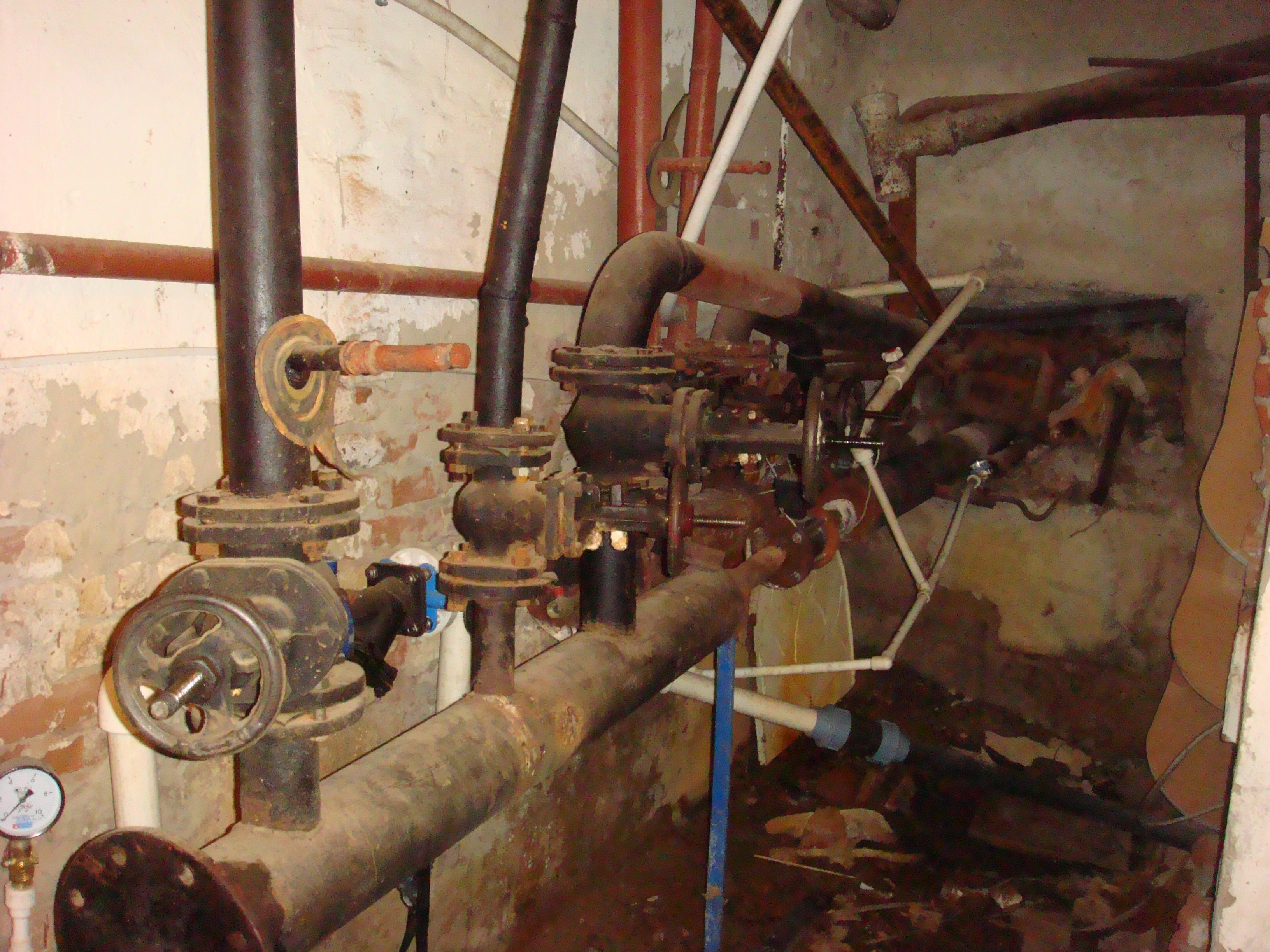

Подача теплоносителя централизованной котельной. Давление 0,2МПа. 95 градусов Цельсия. Здание д.Культуры. Все помещения ему и принадлежат. Перепланировка уже указана на плане первого этажа. Пола в помещении №45,46,48,49,50,51,52,52а литые по грунту, остальные на первом этаже в пределах первой ветки отопления на лагах деревянные
Подвал только под помещением №53,54,55.

Вот тепловой узел расположенный в подвале под помещениями 53,54,55
