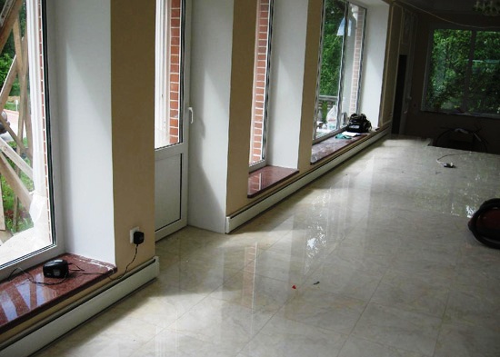

... Иначе возникает желание Вам вообще больше не отвечать, и оставить Вас наедине с Вашей проблемой. Ибо зачем повторять одно и то же по два раза?...
Все ссылки что давали я конечно же читал, с лучистым теплом знаком не понаслышке, в том помещении где живу сейчас стоят ПЛЭНы, но из-за того что они закрыты подвесным потолком типа Армстронг (продавец ПЛЭНов сказал что это не будет проблемой) это отопление из самого экономичного получилось пожалуй в НЕ самое экономичное, но это уже другая история))
Насчет того, что в биметалических радиаторах вода контактирует с металлом, а не с алюминием - это вы правы, я чего то протупил.
В принципе, с моими широкими окнами думаю выбирать особо не приходится, сравнил цены на рифар и лидею шириной в 2 метра, рифар выходит 17000 руб., а Лидея по ценам с сайта Лидея РУС 8558 руб., думаю выбор очевиден))
Какую марку посоветуете? Я остановился на 22.
И еще, как же в таком случае вести расчеты в Данфосе, не думаю, что они там есть?
Тип 22 - это для бюджетных вариантов. А Вы же для себя, а не для "дяди" отопление делаете.
Советую для комфортности и возможности получения наибольшей доли лучистого тепла в порядке убывания предпочтительности использовать тип 10, 11, 21, 22, 33. Про эту предпочтительность тоже уже писал.
А Вы в Данфосе СО что-же не посмотрели наличие Лидеи? Они там есть.

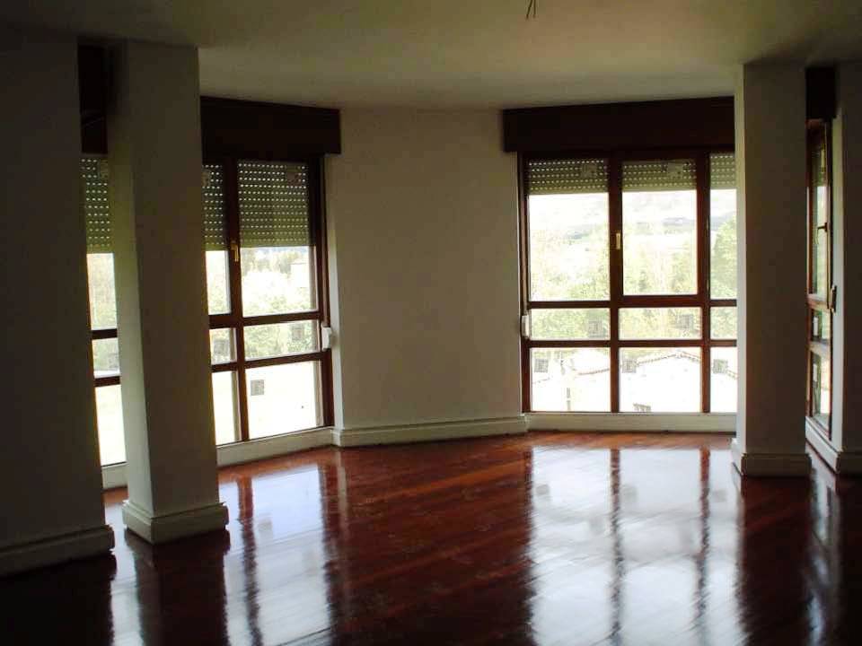

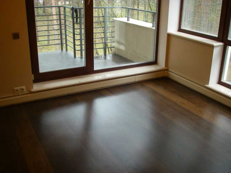

Цитата(Trucker @ 24.4.2015, 11:21) *
Можно альтернативу посмотреть, если важны дизайн и большая лучевая составляющая...
Красиво, но абсолютно безграмотно сделано на фото отопление. Жить с таким отоплением крайне некомфортно. Да и лживо. Не может быть у теплого плинтуса большой лучевой составляющей. Принцип действия теплого плинтуса - чистая конвекция. Нет у теплого плинтуса ВООБЩЕ никакой лучистой доли в теплоотдаче.
Вы сознательно лжете ради рекламной завекухи и облапошивания доверчивых людей, или по безграмотности?
И не нужно засорять тему рекламным спамом. Теплый плинтус вообще не по теме.
