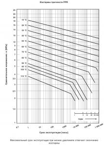

Что интересно, замечал в графиках старения ПП труб, что там есть такая вот... как бэ это сказать... точка срыва.
У всех полимеров начальное старение быстро происходит. Потому и временная шкала там непростая. С ней график как0то помягше смотрится. Поуверенней как-то. Потом интенсивность старения замедляется, замедляется, замедляется... Но в случае с ПП совсем грустно получается.

Да да. Именно про него. В смысле про них. Обоих. То-есть обеих. Про временную шкалу, как бы выпрямляющую график. И про ту точку, после которой уже ничего не выпрямляется
Гость_ЁЖик_*
сообщение 22.5.2015, 12:02
Вот когда повнимательней посмотрел эти графики, то понял себе два пункта
1) Ничего провального в этих графиках нет, если труба применяется в соответствии, так сказать...
2) Понял, почему такие толстые стенки у работающих на высоких температурах труб.
3) Понял, что ну его нафиг. Из-за толстой стенки и ещё пары неприятностей, один гемморой с такими абалденными трубами ИМХО.

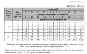

Во вложении часть таблицы от технического руководства для труб Heisskraft.
Там для PPR-3 при к-те запаса 1.5 труба SDR 6 под давлением 4.3 бар и температуре 110 град. Цельсия должна простоять год без разрушения. То же самое оговаривает ГОСТ Р 53630-2009
"Трубы напорные многослойные для систем водоснабжения и отопления. Общие технические условия " - для PPR3 - при испытаниях на термическую стабильность при температуре 110
и при начальном напряжении в стенке 1.9 МПа, что соответствует для труб SDR 6 (серия 2.5) допустимому рабочему давлению без учета запаса прочности 7.6 атм., должны не разрушаться год.
Т.е. в принципе нормально - 110 бывает нечасто, давление 4 атм. - обычное для 5-ти этажного дома. С учетом длительности отопительного сезона и динамики температурного режима лет 10 может простоять.
